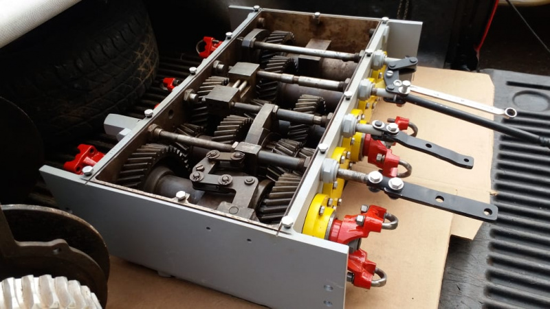

    Boa tarde. Essa caixa é a do engesa ee-34. A caixa "pequena". Recente comprei uma caixa da engessa que vinha nos caminhões 6x6 (ford, chevrolet e dodge). É bem parecida mas um pouco maior. Ja li muito dela aqui no forum, mas infelizmente não encontro informação técnica a respeito. Se alguém tiver manual de algum destes caminhões e mostrar a parte da caixa, me compartilhem por gentileza. Agora na onda dos grupos de whattsapp as informações se perdem. Este fórum não pode morrer! Abraços a todos.
    Esse cara é referência no assunto, tem vários manuais dos caminhões Engesa Angelo Meliani

    Já ouvi falar sobre o sr. Angelo Meliani. Mas pelo que sei, ele também conserta e faz reparos. Será que ele compartilharia material? Só entrando em contato mesmo né? ehehhe.
    Há um tempo atras vi uma imagem desta caixa em vista explodida em um anuncio no site rolo4x4. Na hora não salvei. Perdi. Ou seja, existe material. E alguém deve ter.
    Valeu Elmer.

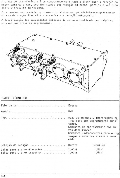

    Eu tenho a vista explodida da caixa do Engesa EE-15, ela é um pouco menor, mas acho que já ajuda, má verdade tenho o manual de manutenção do Ee-15, dá uma olhada nesse fórum, tem o manual de manutenção do Ee-34, com essa caixa, ...

    Segue o link do manual do ENGESA EE-34, página 181 tem a vista da caixa de transferência..
    Manual Engesa EE-34.pdf - Google Drive
