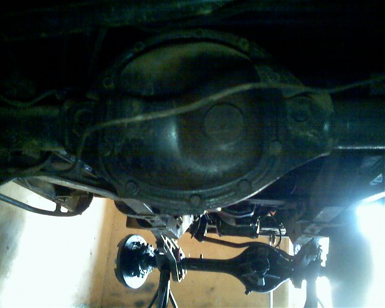

    Dana 44 ???
    Salve ALL
    Terminei de instalar o eixo dianteiro da Band, troca de buchas e molas.
    Apareceu-me uma dúvida quanto ao eixo traseiro: Será ele Dana44 original? Parece-me mais um Dana 30. Vendo pela foto, o que acham?
    Outro problema: este eixo traseiro tem 5 prisioneiros para rodas de 5 furos. Como pretendo futuramente trocar este eixo traseiro pelo eixo flutuante da Band e como o eixo dianteiro já é da Band, estava pensando em comprar 4 rodas de Band e alterar os cubos traseiros para já colocar estas rodas de Band. O que é mais fácil?
    - Retirar o semi-eixo e levar ao torneiro para colocar 6 prisioneiros?
    - Usar adaptador (nem sei se existe...)
    - Idéias?

    Renato, se fosse vc já trocava o eixo traseiro pelo de Band aí fica tudo certo com a relação dos diferenciais e a furação das rodas.
    Se começar a remediar ou tentar adiar essa operação vai gastar dobrado.
    Existem uns adaptadores de roda que mudam 5 por 6 e vice versa, a garra4x4 tem, mas não é barato.
  • #18
    J Augusto,
    Concordo contigo. Todavia, não é fácil achar este eixo, principalmente flutuante. O dianteiro só achei em Sampa. O traseiro vai ser outra luta...
    E quanto ao eixo traseiro? Será que é mesmo um Dana44?

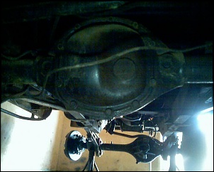

    Renato, a resolução não está boa, pela foto tá dificil, em todo caso mando uma foto de um DANA44.
    Miniaturas de Anexos Miniaturas de Anexos Ajude um quase Engeseiro perdido!-mvc-793s.jpg

    Renato, como foi acontecer isso não sei, mas o seu traseiro é um DANA 30, veja o arredondado em cima e embaixo(o D44 é quinudo e assimétrico, com o vertice na direção do ressalto da coroa).
    Quer um conselho? Apesar q se conselho fosse bom ninguém dava, vendia:Coloca um eixo traseiro de Band , mesmo sem ser flutuante, a não ser que vc vá usar pneu acima de 37" ou carregar mais de 1 ton.
    Só cuidado pois tem 2 rel. original de band :10:37 e 9:37 esta ultima exclusiva de picape(por isso flutuante) acima de 96 , motor 14 B.

    Foi o que imaginei: um Dana30!!! Quanto mais eu mexo na viatura, mais fico abismado com a porcaria que conseguiram fazer em uma máquina que saiu quase perfeita da fábrica...
    Agradeço a todos pela ajuda. Agora é partir atrás de um eixo traseiro de Band.

    Ola´.
    Este diferencial com semi eixo de cinco parafusos não é o da S10? Me parece que sim.

    Não conheço o eixo da S10, mas vou dar uma pesquisada.
