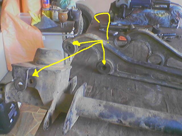

    As buchas apontadas nas fotos foram herdadas de algum outro veículo? Senão, onde encontar? Quero trocar todas da suspensão dianteira, já que está toda desmontada.
    2 buchas da Panhard;
    2 buchas que prendem o braço (tirante) ao chassis;
    4 buchas do suporte do eixo dianteiro (extremidade do tirante);
    10 buchas da barra estabilizadora.
    Outra dúvida: Conforme dá para ver na foto, meu eixo dianteiro não tem tração, gambiarra de algum retardado. Não acredito que a Engesa tenha produzido um Fase I 4X2. Como estou colocando o eixo da Band, pergunto: retiro do próprio eixo o conjunto do suporte de molas/panhard/tirante? Ou existe este conjunto para venda? Ou melhor pedir a um serralheiro para confeccionar um novo? Como este eixo não vai ter nenhuma serventia estava pensando em corta-lo para retirar este conjunto e solda-lo no eixo da Band. Seria o melhor?

    Renato, acho que esse seu eixo deveria ser de uma camper 4x2.
    Peças de engesa vc encontra na rota4x4, fica em São Paulo, Bairro de SANTANA.
    Eu no seu lugar aproveitaria as peças desse eixo.

    Bem vamos às fotos:
    A barra do estirante, aquela que vão duas buchas, e tem uma rosca na ponta, prendem no diferencial, não onde está a seta, mais sim no suporte que estáem transversal em relação ao eixo.
    A "meia lua" fica para baixo e, a rosca da ponta, tem um par de arruela grandes, que é o encosto das buchas "cogumelo", que vão no "olhal" do chassi (segunda foto).
    Aquele buraco que marcou com uma seta no eixo, é onde fixa o amortecedor.
    Recomendo levar em um mecânico/torneiro, para que retire este suporte do eixo e coloque no eixo da Toy, ou compre o suporte novo na cinfel - www.cinfel.com.br
    É um conjunto, que tem uma peça redonda onde encaixa a mola, duas chapas que seguram o tirante, e do lado direito tem o suporte da barra Panhard.
    Espero ter sido claro.
    Kim.
    Kim,
    Eu entendi tua explicação. Eu mesmo desmontei o conjunto todo hoje e não tenho problemas para monta-lo novamente. Minha dúvida é em relação às buchas. Não sei de que veículo foram herdadas. Precisava saber quais buchas comprar para trocar todas.
    Gostei da dica da Cinfel. Vou dar uma ligada para lá amanhã para ver se vale mais a pena comprar o conjunto novo ou aproveitar o existente.
