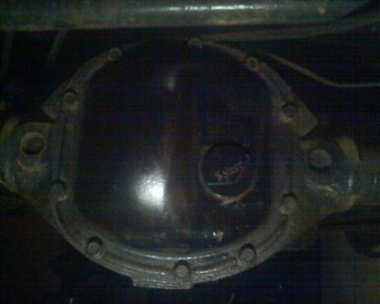

    Caro TcheRenato!
    Bem, o que pode ter acontecido, é que o antigo proprietário pode ter colocado um eixo do opala na trazeira para ficar igual ao dianteiro e assim poder trocar a relação.
    Ou
    Adaptou a bola do D30 no eixo D44 (pura gambiarra)
    O queve ser feito é trocar o eixo por um D44.
    Kim.

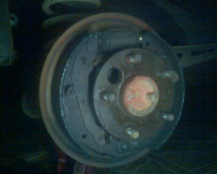

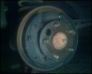

    Fala Kim!!!
    Eu acho que pode ser isso mesmo! Eixo de Opala!
    A furação das rodas é 5x144 (Opala);
    As canelas do eixo tem 64mm de espessura;
    Tem a inscrição "SPICER" gravada na tampa de abertura do óleo no diferencial;
    A cruzeta do eixo é de Opala (lembro que troquei uma vez).
    De qualquer forma, como já tenho o eixo dianteiro de Band, vou correr para arrumar um traseiro de Band para fazer o par e ficar 100%
    Seguem mais fotos em anexo.
    Miniaturas de Anexos Miniaturas de Anexos Ajude um quase Engeseiro perdido!-28-03-07_2044.jpg   Ajude um quase Engeseiro perdido!-28-03-07_2045.jpg

    Binnnnggggooooo!!
    Eixco do opala, sacanagem heim!!!!!
    Bem, o que fará é a coisa certa.
    Bom trabalho e boa sorte na procura.
