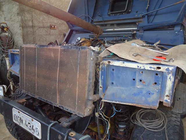

    Motor montado. No próximo fim de semana vou posicionar o motor na caixa e definir suportes e demais modificações. Quando posicionar vou postar fotos para receber as sugestões. Estou com o radiador do Ducato para adaptar, ele tem quase a mesma área do radiador original da Silverado, porém é mais baixo. Por outro lado ele tem duas fileiras de colmeia e o da Silverado tem apenas uma, assim ele terá maior área de troca de calor do que o da Silverado.

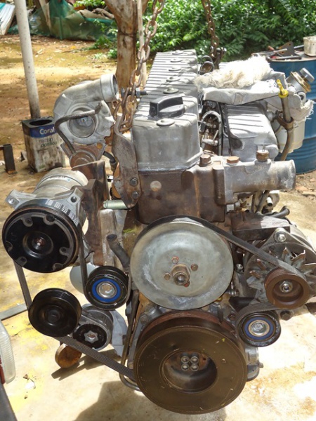

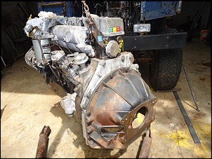

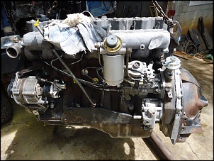

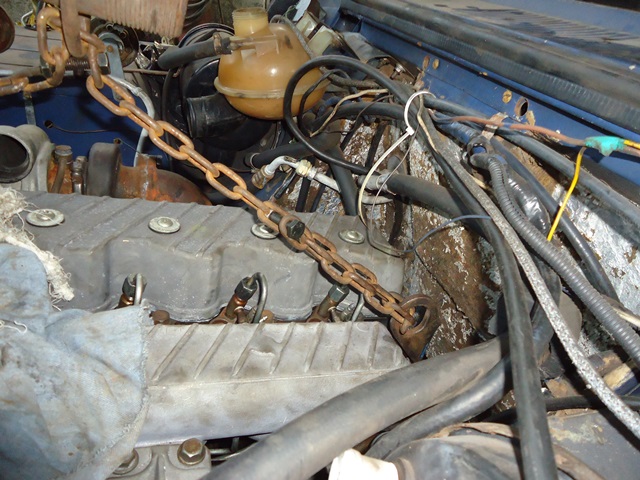

    Algumas Fotos.
    Miniaturas de Anexos Miniaturas de Anexos Motor MWM 6cc no engesa-capa-seca.jpg   Motor MWM 6cc no engesa-encaixado.jpg   Motor MWM 6cc no engesa-espaco-parede-de-fogo.jpg   Motor MWM 6cc no engesa-vao-do-motor.jpg   Motor MWM 6cc no engesa-radiador.jpg   Motor MWM 6cc no engesa-frontal.jpg   Motor MWM 6cc no engesa-suporte-de-aco.jpg
