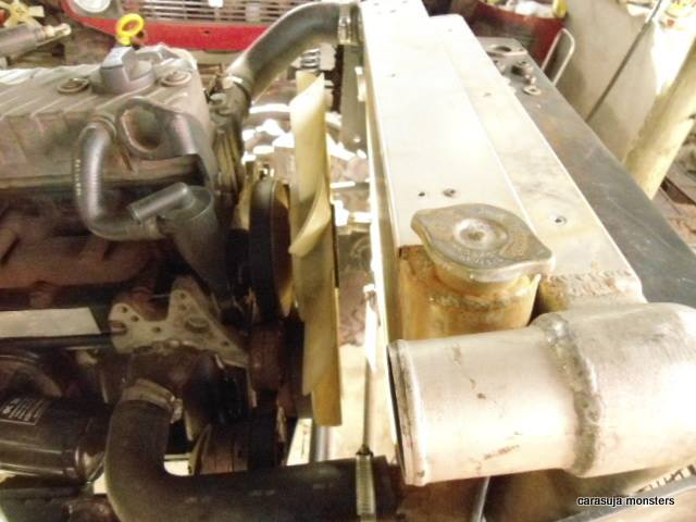

    Com autorização do Fabiano Carraro (Curitiba/PR), seguem algumas fotos do mwm 6cc no engesa. São muitas, mais fácil me passar um endereço de mail.
    Franzlana, eu concordo com o Vicente, mais fácil recuar a caixa de marcha... no jpx a gente faz isso para manter a boa dirigibilidade do J (motor recuado em relação ao eixo dianteiro).
    Miniaturas de Anexos Miniaturas de Anexos Motor MWM 6cc no engesa-999027_490567857680102_810620054_n.jpg   Motor MWM 6cc no engesa-1012219_490567914346763_1241477014_n.jpg   Motor MWM 6cc no engesa-1012832_490567877680100_1207164794_n.jpg   Motor MWM 6cc no engesa-1013119_490567881013433_1959673850_n.jpg   Motor MWM 6cc no engesa-1017548_490567767680111_761335297_n.jpg

    Últimas imagens.
    Miniaturas de Anexos Miniaturas de Anexos Motor MWM 6cc no engesa-12062_490567677680120_1855027546_n.jpg   Motor MWM 6cc no engesa-992792_490567034346851_1078578532_n.jpg   Motor MWM 6cc no engesa-1002703_490567311013490_1505203686_n.jpg   Motor MWM 6cc no engesa-1069804_490567087680179_629726678_n.jpg   Motor MWM 6cc no engesa-935825_490567727680115_103116379_n.jpg
