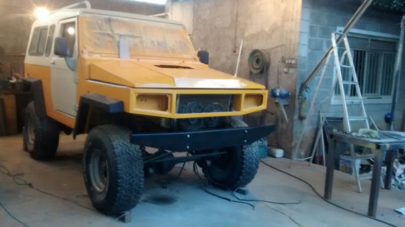

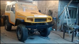

    Senhores.
    Duas fotos do Urso Amarelo. Na sequencia posto outras. Estou na fase final de montagem de mangueiras, cabos, acabamentos e etc.
    Miniaturas de Anexos Miniaturas de Anexos Motor MWM 6cc no engesa-amarelo-1.jpg   Motor MWM 6cc no engesa-intercooler-1.jpg
