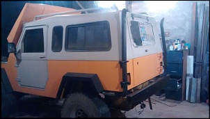

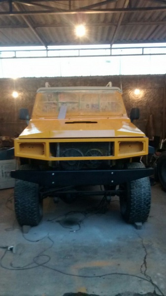

    Frente e Traseira
    Miniaturas de Anexos Miniaturas de Anexos Motor MWM 6cc no engesa-descarga-dupla.jpg   Motor MWM 6cc no engesa-371.jpg

    Acabei de ler o tópico desde o início. Parabéns pela empreitada!
    OBS: esse intercooler vai ficar subdimensionado pro motor.
    Creio que nao. Ele é de um motor de 3.0. è um pouco menor que o da F250 mas é 20% mais espesso.
