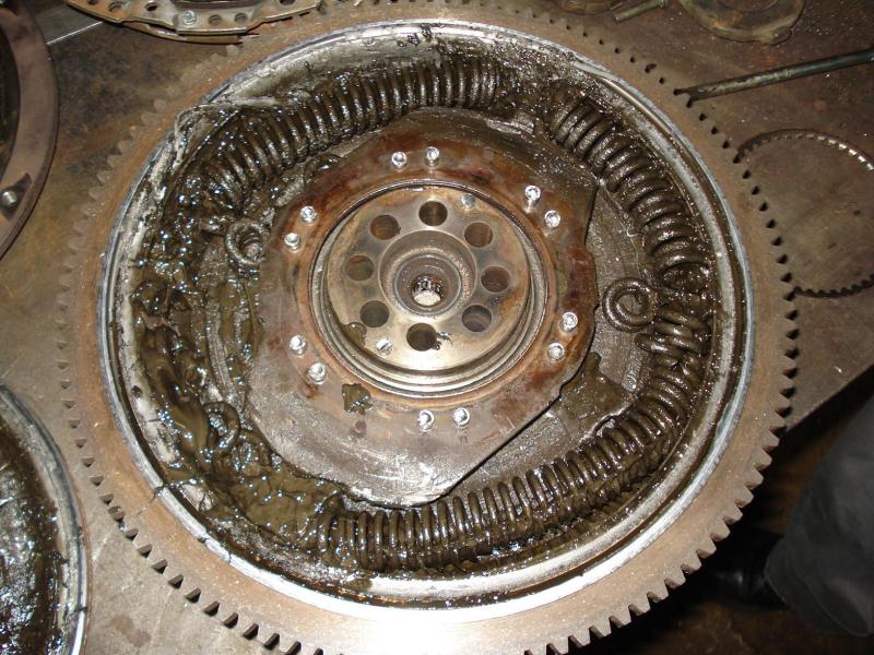

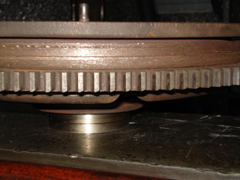

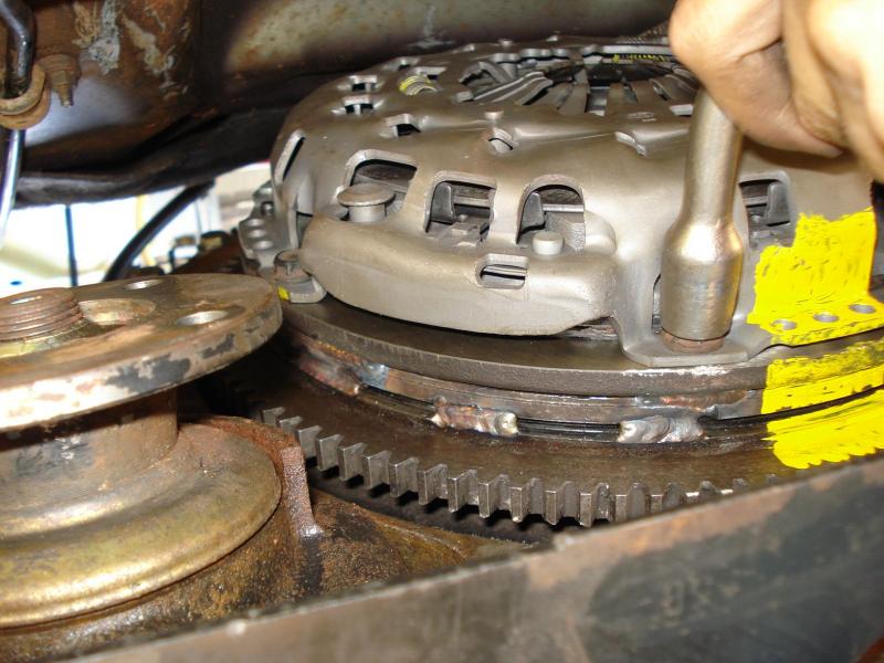

    Thumbs up Problema finalmente resolvido! Com FOTOS!!!
    Pessoal, desculpem a demora , + desde o dia 17/04 minha Frontier esta rodando c/ o problema do volante bi-massa resolvido!!!
    Segue detalhadamente minha solução:
    Desembarquei dia 14/04 3ª, na 4ª dia 15/04 ás 04:40hs saimos eu e meu pai de Seritinga rumo a Varginha...
    Chegamos ás 06:30 e aguardamos abrir . Após alguns esclarecimentos, pois o dono tinha feito em outro carro e ñ tinha balanceado, teimando comigo q ñ precisava pelo celular da casa dele, (esse é louco) finalmente ele ligou na retífica líder e eles disseram q faziam o balanc. por R$78,00 .
    Colocamos o volante no torno e abrimos, resultado, TUDO LITERALMENTE MOIDO . Q coisa ñ...
    O encarregado da oficina disse q ñ sabia se ia dar pra recuparar fazendo corpo mole e achando q somos ignorantes (ele ficou puto pq praticamente tivemos q ensinar ele a fazer seu próprio trab.), e disse q ñ ia mexer pq o dono estava vindo pra ver se ia da pra fazer alguma coisa.
    Qdo o dono chegou, resolvemos limpar o volante (molas quebradas, pedaços de chapa, graxa e etc...) que ia levar pra um cara especializado em solda pra soldar.
    Após algum tempo ele chegou c/ o volante soldado e colocou no torno p/ facear
    Após o faceamento foi feita uma espécie de brunimento, c/ o volante rodando no torno, uma pedra parecida com um copo na horizontal c/ a boca virada p/ o volante tbm girando foi encostando na lateral do volante (q tbm estava girando) resultando em circulos ao redor de toda a face do volante p/ dar + atrito (acredito eu).
    Tbm deram uma geral no platô q ja estava novo...
    Saimos da embreagens EXATA e fomos p/ a retífica Líder c/ as peças...
    Chegando lá o atendente disse q era melhor balancear c/ o platô acoplado no volante p/ balanc. o conjunto... (cai dessa roubada )
    O virabrequim q eles tinham ñ batia a furação, pegaram uma espácie de haste e tornearam a ponta ou coisa parecida p/ acoplar o volante c/ platô na ponta, tbm fizeram um dos pinos guias do platô q perdemos ao desmontar do carro ...
    Após o balanceamento a surpresa, o q era R$78,00 foi p/ R$171,00
    Balanceamento do volante R$78,00 + Bal. do platô R$78,00 + R$15,00 do confeccionamento do pino guia. Eu ñ estava na hora q meu pai pagou.. ele perg. pro atend. o pq de R$78,00 do platô se ele estava apenas acoplado no volante formando 1 só peça e só foi mexido no volante , o cara disse q era cobrado assim msm meu pai ficou doido e disse q ñ ia nem discutir 1 absurdo desses, pagou pq estavamos loucos pra ir pegar estrada de volta pq ja era 18:00hs +ou-.
    Ainda em Varinha na lider eu ja tinha ligado pro mecânico q baixou a cx. lá em casa e combinamos pra pra montar na 6ª dia 17/04.
    Começamos a montar de manhã e lá pelas 14:00 terminamos, sangramos a emb. e fui dar uma voltinha pra testar a máquina . Engatamos a ré na subida, 1ª, 2ª... e depois fomos dar uma voltinha na estrada, o mecânico ñ sabia onde se segurava no banco do carona kkkkkk...... Qdo chegamos em casa o mec. meio branco disse pro meu pai q esse carro anda mto, q ele passou apertado comigo q dei uns 200Km/h c/ ele hauhauhau...
    Resumo:
    Baixar a caixa: R$250,00
    Abertura, limpeza, soldagem, faceamento (2 ou 3 paces no torno), brunimento, geral no platô: R$500,00 (achei 1 roubo, + ele disse q eu ja estava economizando bastante, fazer o q né ).
    Balanceamento do conjunto + confexão d 1 pino guia= R$171,00
    Montagem do volante e cx. R$240,00 (chorei em pelo menos R$10,00 pq ele ñ queria fazer desc. hehehe).
    Viagem (gasolina, café da manhã na padaria, almoço, etc..) +ou-R$100,00.
    TOTAL: R$1.261,00 +ou- Mesmo com as furadas de olho no meio do caminho, ficou MTO + BARATO Q UM VOLANTE NOVO!!!!!! Q coisa ñ.
    1ªFoto: Volante ainda orig. quebrado, c/ pedaços d chapa aparecendo
    2ªFoto: Disco e Platô...
    3ªFoto: Volante ainda orig. quebrado
    4ªFoto: Volante aberto c/ tudo moído dentro!
    5ªFoto: Volante desmontado dividido em 3 partes, lado do motor, "miolo", lado q encosta no disco...
    Miniaturas de Anexos Miniaturas de Anexos EMBREAGEM DO MWM 2.8 SPRINT-dsc02132-bbbbbb.jpg   EMBREAGEM DO MWM 2.8 SPRINT-dsc02128-bbbbbb.jpg   EMBREAGEM DO MWM 2.8 SPRINT-dsc02134-bbbbbbb.jpg   EMBREAGEM DO MWM 2.8 SPRINT-dsc02135-bbbbbbb.jpg   EMBREAGEM DO MWM 2.8 SPRINT-dsc02138-bbbbbbb.jpg

    Usuário Avatar de ORIONE
    08/03/2009
    Seritinga/MG
    38
    789
    Thumbs up

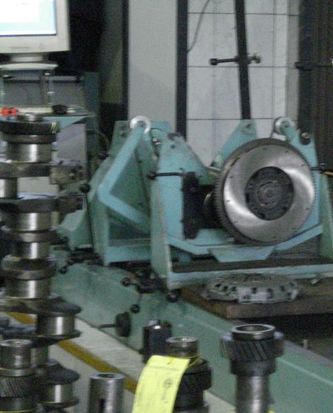

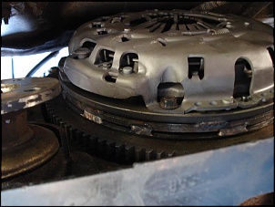

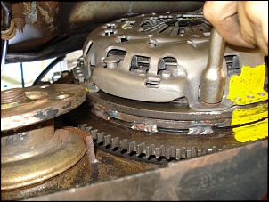

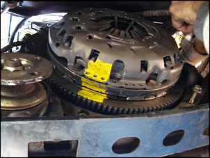

    6ª Foto: Máquina onde foi feito o balanceamento
    7ª 8ª 9ª e 10ª Foto: Volante pronto sendo montado na pick-up...
    Ah, ja ia esquecendo de falar. Esta funcionando perfeitamente!!! hehehe
    Miniaturas de Anexos Miniaturas de Anexos EMBREAGEM DO MWM 2.8 SPRINT-maq.-balanc.-b.jpg   EMBREAGEM DO MWM 2.8 SPRINT-dsc02150-bbbbbb.jpg   EMBREAGEM DO MWM 2.8 SPRINT-dsc02151-bbbbbb.jpg   EMBREAGEM DO MWM 2.8 SPRINT-dsc02152-bbbbbbbb.jpg   EMBREAGEM DO MWM 2.8 SPRINT-dsc02153-bbbbbbbb.jpg
