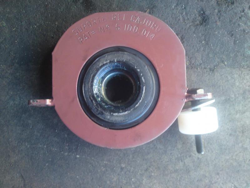

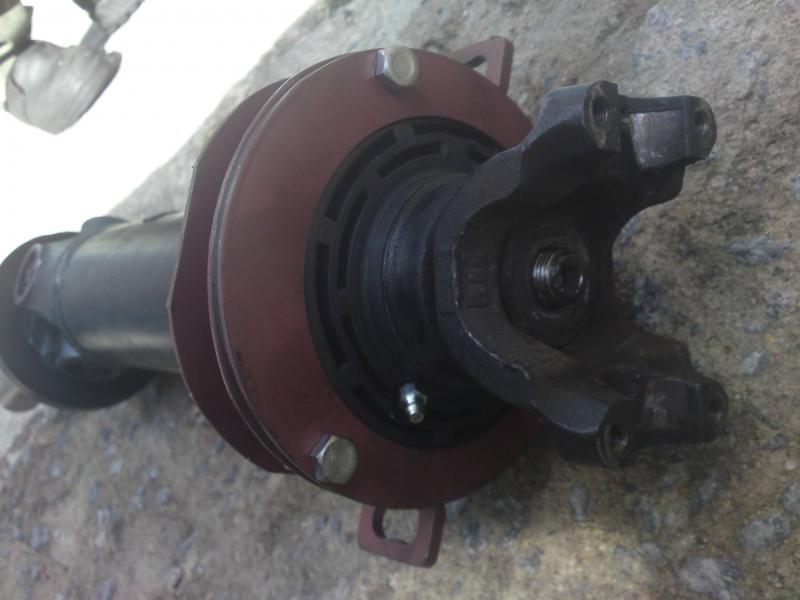

    Tenho uma Frontier 2004 4x4 com 130.000km. Ha cerca de uns 3 meses começou a fazer um barulho de lata quando ligava. Levei o carro a um eletricista e o mesmo disse que era a bateria. Troquei a que estava por uma de 90 amperes e o problema não voltou mais.
    Ha cerca de um mes, comecou a fazer um barulho no momento da aceleração. Levei em um mecanico de confiança que constatou que o calço da caixa de marcha estava quebrado. Foi trocado e a trapidação diminuiu cerca de 80%. Porem em 1ª, 2ª e 3ª marchas ainda trepidava um pouco. Resolveu verificar as cruzetas e duas estavam com folga. Foram trocadas juntamente com o rolamento do cardan(por um paralelo). E a trepidação continuava. Então aqui no forum me orientaram a trocar o rolamento do cardan da frontier pelo da toyota banbeirante. Assim o fiz e para minha supresa a trepidação que já incomodava passou a ser insuportavel, e agora em qualquer marcha e principalmente acima dos 100Km/h.
    Mesmo quando se embala o carro e em seguida coloca-se no ponto morto, a trepidação continua. Cheguei a retirar o cardan da tração reduzida e testar o carro sem ela, e nada mudou.
    Não houve perda de força do motor, nem barulho para mudança de marcha.
    Só obervo que cada vez que troco alguma peça da transmissão, troco tambem o tipo da trepidação/barulho que ela faz. Já não sei mais o que fazer.
    Coloco as fotos da adaptação pra se ter uma ideia do que foi feito.
    Pergunto:
    - Existe alguma regulagem especial na caixa ou na transmissão apos a troca de peças?
    - O problema poderia ser no volante do motor(bimassa)? ou na caixa de transmissão?
    QUEM TIVER ALGUMA ORIENTAÇÃO, PALPITE, DICA, ETC ESTOU ACEITANDO.
    Agradeço mesmo quem puder me ajudar.
    Abç a todos, Lessa
