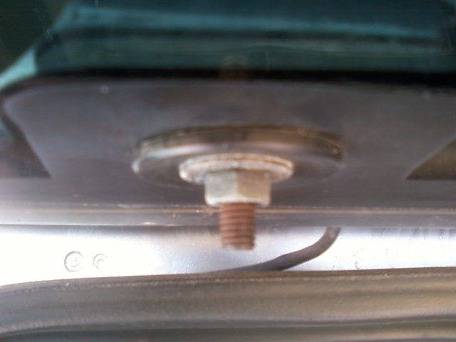

  • 17/02/2013, 15:10
    Murillus
    10 Anexo(s)
    Postado originalmente por GPBarbosa Ver Post
    Pode postar uma foto?
    ai esta as fotos da tracker
    Anexo 395536Anexo 395537Anexo 395538Anexo 395539
    e as fotos do troller
    Anexo 395544Anexo 395543Anexo 395542Anexo 395541Anexo 395540
    Anexo 395545
    espero que ajudem...
