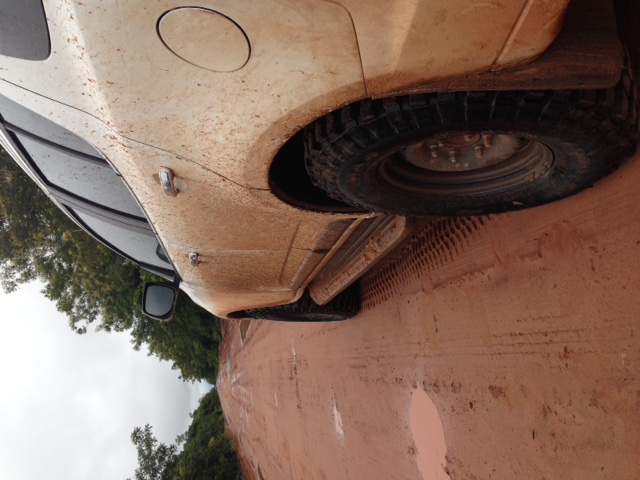

    Final de semana a Trail foi para um offroad, já que estava sem o troller, tem o ditado, "quem não tem cão caça com gato" e assim foi...
    Foram 230 km de puro barro e atoleiros, bom trecho só no 4x2 pra fazer os pneus trabalhar um pouco.
    Fora que o visual da Trail ficou animal.
    Grande abraço

    Citação Postado originalmente por Cunha03 Ver Post
    Grande abraço
    Qual a medida destes pneus?

    Guilherme, desculpa a demora em responder.
    A roda de ferro é a mesma da L200 triton de ferro aro 16, o pneu foi um 265\75\16 com banda de rodagem da Vipal vj 910
    Não pegou em nada, mais por prudência retirei os parabarros. Ficou show, pegamos um barro bom e com muito chuva, passou na manha, só liguei a tração umas 3 vezes o resto só na lenta e rompendo tudo.
    Grande abraço
