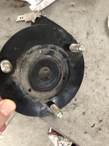

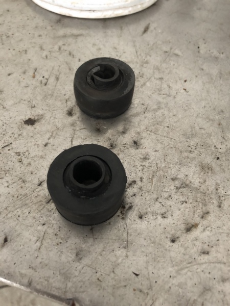

Seguem as fotos, Mauricio.
Dá pra ver nitidamente a haste do amortecedor desgastada lateralmente, em razão de raspar na bandeija. A bucha que fica entre a haste a bandeija era muito mole e se desgastava, como também dá pra ver pelas fotos (nas fotos, uma bucha desgastada e outra meia vida, mas ainda do modelo antigo), ocasionando o toque metal com metal. Segundo o mecânico, a engenharia da GM alterou estas buchas, elas agora são mais duras. O código desta bucha nova é PN92272819. Tudo trocado na garantia.
