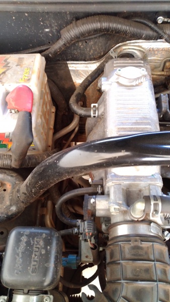

    Agua do ar condicionado voltando para cabine da Tracker
    Pessoal. Acabei de fazer uma viagem de 4500 km e nos últimos 600, minha tracker foi literalmente inundada pela agua do ar condicionado. Antes de seguir com esta ultima "pernada" da minha viagem fui trocar o oleo da tracker e vi que no dreno do ar condicionado havia sujeira. Retirei a sugeira e segui viagem. Pouco km depois a patroa percebeu agua em baixo de seus pés. Ser que ali, naquele bendito dreno deveria haver uma mangueira? Tirei algumas fotos e gostaria de ajuda de quem possui tracker pra saber se ali deveria ter uma mangueira ou se pode ser alguma coisa mais grave no ar. Em tempo. É determinado momento, enfiei um arame.ali no dreno pra ver ser tinha mais sugeira. Aparentemente nada. Só barulho de plástico... Obrigado pelo apoio. Vou.postas as fotos Qndo conectar no.notebook. Obrigado mais uma vez.
  • 02/01/2017, 16:01
    penapsd
    3 Anexo(s)
    pessoal, achei esse tópico pesquisando aqui no fórum. a quem interessa possa. muito provavelmente meu problema foi esse.
    http://www.4x4brasil.com.br/forum/su...r-2-print.html
    Já coloquei uma mangueira ali e vou fazer alguns testes. mantenho o fórum aqui atualizado. Em tempo, segue as fotos que prometi (ainda sem a mangueira do dreno).
    Anexo 541396Anexo 541397Anexo 541398

    Isso já foi tratado em diversos tópicos do fórum, provavelmente é só por uma mangueira em L que resolvera, o vento não permite que a água saia, represando e provocando derramamento pelo lado interno, depois retorne com resultado.
  • 02/01/2017, 23:45
