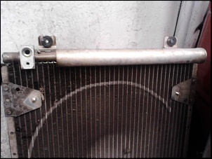

    Olá Pessoal!
    Venho aqui compartilhar a solução desse pepino:
    Conversei com o mecânico Daniel e me explicou que mesmo tendo muita experiencia com mecanica e com esse carro não trabalharva com AC. Fique até feliz pq realmente é difícil um mecânico admitir que não assobia e chupa cana ao mesmo tempo, tá ai mais um ponto para sua competência! Alias, nos que tinha ido ate então não eram especialistas em determinada parte da mecânica. Tb minha cidade do interior de SP não ajuda muito..
    Mas foi muito gente fina pois me deu a indicação de um pessoa que trabalhasse bem com AC e que fosse honesto tb!
    Indicou-me a mecânica Bel-air, do Vily. Mecânico gente boa e prestativo! Pá e bola, sem enrolações. Combinamos no dia e horário e antes de abrir a oficina lá estava eu na Av. Washington Luiz, 911 com o carro.
    Repassei todo o histórico do carro comigo, dos trancos, das recargas de gás, do relê e da válvula de expansao. Examinou o carro todo e em 5 minutos deu o diagnóstico (nem acreditei, comecei a rir): entupimento no filtro do sistema de gás do AC.
    Explicou que se esse carro não tivesse um compressor muito bom ("carro japonês é foda!"), o principal suspeito até o momento, já teria ido pro limbo há muito tempo, além de outras partes parrudas que em carros mais simples simplesmente desintegram. Pro motor travar e perder rotação como se vc saisse de 3 para 1 marcha é de se perceber..
    Disse que o problema é q muito mecânico fuça, fuça, fuça, coloca gás, tira gás, desmonta e limpa a válvula de expansão (nao sei como) e remonta tudo. E o problema persiste. As máquinas de gás não mostram vazamento, entupimento ou problema, apenas a pressão elevada ao se acelerar o carro e desacopla. O sensor/cebolinha que deveria fazer desacoplar o sistema sobrecarregado/entupido está numa parte do circuito que a máquina não tem como detectar! Apenas quem já pegou esse tipo de problema antes e pastou muito detecta o ponto entupido. Problema não elétrico nem mecânico, por isso quem quer só dar um tapa no problema não resolve.
    Isso sem falar de que na recolocação do gás armazenado na máquina mandrake nem sempre o gás vem limpo, pq já veio de outros carros (muito óleo, resíduos de metal, água, pouco vácuo antes de recolocar). Todo o trâmite de toda hora mexer e não pré-limpar antes de colocar ou carregar um gás limpo, entope esse filtro. Cuidado ao ficar carregando gás de AC pq gela pouco em qquer boca de porco por ai.. a higiene importa nesse caso. Se o circuito estiver vazando e ficar fazendo isso toda hora, acaba nesse meu problema.
    Pra "ajudar" o dito filtro é acoplado/soldado junto ao dissipador que leva a ventoinha na frente do carro. Em outros modelos de AC é possível trocar apenas esse filtro, já na Tracker é a peça toda, infelizmente.. ou seja, tudo ficou uma paulada! Mais de R$ 1000 com gás e mão de obra. Não adianta tentar recondicionar que fica uma m..
    Mas tá feito, o Vily se mostrou muito competente, deu garantia de 1 ano na peça e o carro tá funcionando perfeitamente agora, gelando bem e sem nenhum solavanco.
    A peça é a da foto e o cilindro mais grosso é o dito filtro entupido:
    [ ]s
