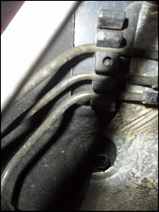

    Fui lá tirar uma foto da peça "original" eeee.. kd a mangueira? kkkk
    O buraco é esse certo?
    Não vaza dentro e pinga por baixo do carro qdo uso o ar.. assim preciso colocar essa mangueira?
    Grato

    Caro Chuva,
    não tá "chovendo" dentro da sua Tracker?
    Realmente, o lugar é esse, mas na foto não dá nem pra ver se o buraco tá aberto...
    De todo modo, a falta da mangueira nesse local é que faz com que a água evaporada pelo ar condicionado retorne para o interior do veículo. Por onde a água está saindo no caso do seu carro? é por aí mesmo?
    Abraço.

    Acredito que seja por ai sim!! há uma marca de água corrida do buraco para baixo.. mas deixei ligado e demora muito pra sair.. qdo tá muito calor o carro faz xixi qdo chego na garagem.. vou reparar para ter certeza do proximo uso do ar..
    mas realmente nao está chovendo dentro do carro!! kkk
    vlw

    Chuva... o pessoal dá uma confundida nas saidas. É natural.
    O CORRETO e principal é sair a água do AR CONDICIONADO no local aonde comentei: embaixo do carro, direção do carona.
    Essa saída na parede corta-fogo é pra escoar a água coletada proximo ao parabrisa e TAMBEM tem ligação com a saída interna. Ou seja, se a saida do ar condicionado estiver obstruida, é direcionada à essa outra saida.
    Se está saindo NORMALMENTE por baixo do carro, não se preocupe. MAS COMO SEGURO MORREU DE VELHO, coloque uma em formato L pra baixo, nessa parede corta-fogo pois poderá acumular água da chuva.
    Abs,

    Aaaa, entendi!!
    Legal pessoal!! Vou por a mangueira assim que possivel, para o vento não jogar agua pra dentro qdo anda!
    Mas sabendo que esse ponto é um adicional e a do dreno do ar sai mais para baixo!!
    Obrigado!!
  • #44
    So pra fechar... a tal mangueira que fica abaixo do carona (lado externo do carro) é a saida do ar condicionado. Basta acompanhar a mangueira que sai da caixa, lá no motor... ela fica direcionada lá pra tras, abaixo da parede corta-fogo, bem na direção do carona.
