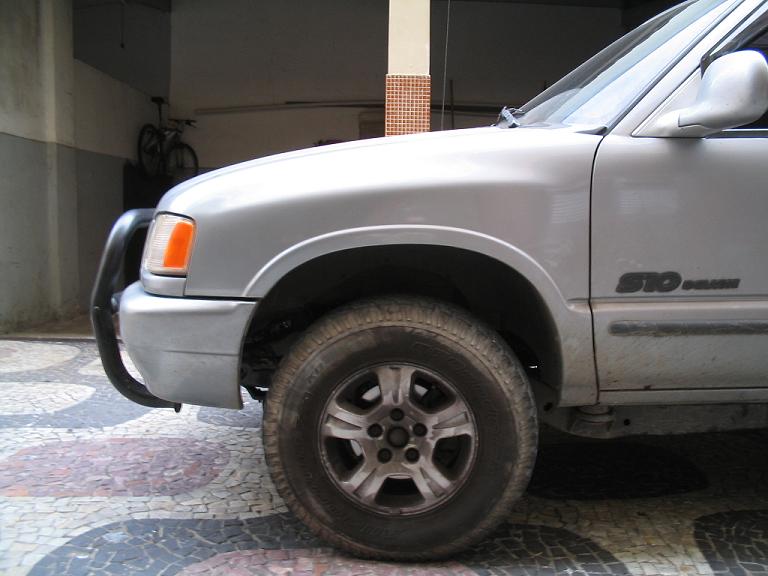

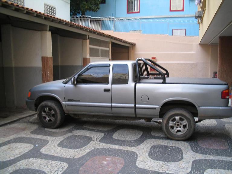

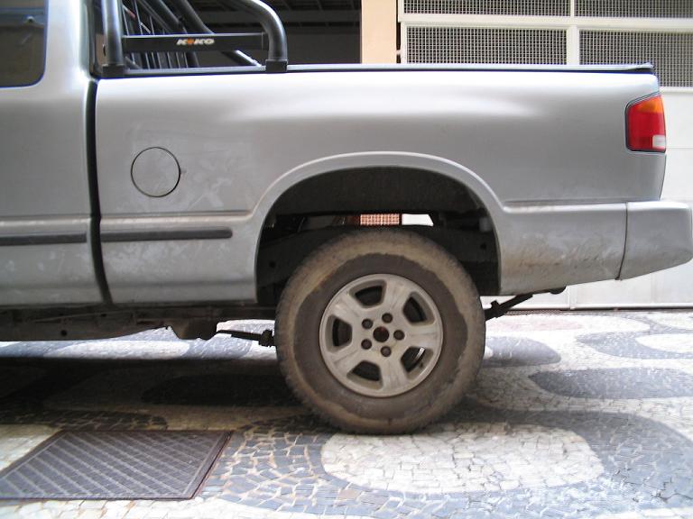

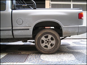

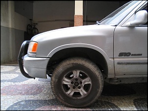

    Andei sondando os preços de BL pra S10 por aí e os preços orçados foram muito altos e os prazos para entrega absurdos.
    Então resolvi fabricar meu próprio kit (graças ao manual do Walter) e por a mão na massa. Já estava com o kit pronto a algum tempo e nesse final de semana resolvi intalar o BL.
    Instalei sozinho e levei +- 20h de mão de obra.
    Tirei umas fotos mas não estão muito boas, assim q lava-la, tiro outras.
    Miniaturas de Anexos Miniaturas de Anexos Body Lift pra S10-bl-002-reduzida.jpg   Body Lift pra S10-bl-004-reduzida.jpg   Body Lift pra S10-bl-005-reduzida.jpg
