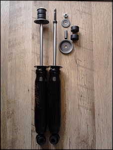

    Como trocar de Amortecedor Traseiro GV/Tracker - Resumo da brincadeira
    Olá pessoal,
    Depois de pesquisar bastante aqui nesse forum e na internet conclui minha aventura de querer trocar os amortecedores traseiros de minha Tracker 07.
    Há muita coisa boa espalhada por aí mas eu direcionei os detalhes para suprir minha necessidade em particular: simplesmente trocar no estilo Ursulão (pica-pau) para deixar o carro balançando menos de traseira. Não tenho ainda a intenção/necessidade de levantar o carro com amortecedores de medidas diferentes ou por calços.
    Humildemente compartilho aqui com vcs o passo a passo!! Se alguma coisa estiver errada por favor sintam-se a vontade para criticar, já que eu não sou mechânico! Apenas gosto bastante da viatura, de por a mão na massa nos meus carros aprendendo novidades e de econimizar uma grana!!

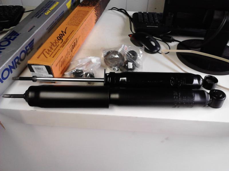

    A princípio pesquisei a famosa combinação Amortecedor do Omega Suprema traseiro (código Cofap Turbogás: GBL1024) com a mola traseira do Opala. Isso consagra o Lift Traseiro e parece ficar muito bom mas não era meu objetivo, já que esse amortecedor e mola são mais compridos que as medidas originais.

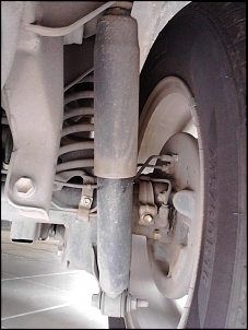

    Cacei itens substituos Amortecedor do Opala e do Prisma. O do Prisma/corsa eu desisti pq achei os amortecedores com o cilindro mais "frágil" que o original e talvez durasse menos.

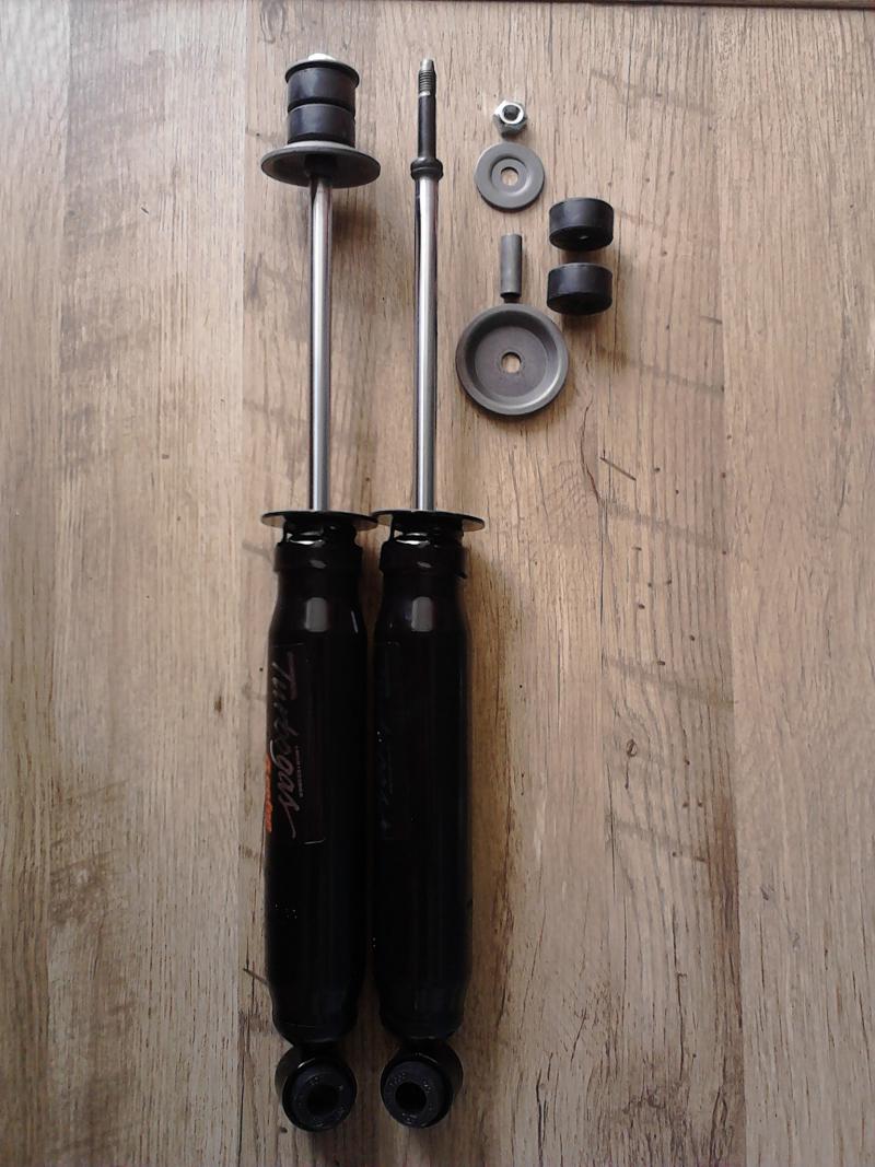

    Parti então para os do Opala e pastei para achar o par (Código Cofap Turbogás: GBL1015), mas aqui estão comparados com os originais da Tracker. Esses aliás, para sanar a dúvida, são turbogás Monroe originais tb!
    Nessa foto um comparativo de tamanho, largura e curso com os do Opala que foram bem mais baratos. Os da Monroe originais custavam R$ 400 o par. Os do Opala foram aprox. R$ 250 o par.

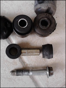

    Há duas diferenças principais entre eles, mas nada que não se consiga "ajustar". A primeira é o tipo de rosca da ponta, onde a do Opala é mais grossa e tem porca maior. A outra é em relação ao Olhal: o da Tracker tem borrachas fundidas numa camisa/embuchadas. Os do Opala vem com as borrachas soltas e não tem o embuchamento com a camisa.
    Assim tive que parar num mecânico de suspensão e pedir um par desses "cilindrinhos de aço/ferro" para por no meio das borrachas. Na foto do lado direito o olhal do original e a esquerda o do opala montado com as duas borrachas e o "tubinho."
    Essa foi minha primeira grande dificuldade e se for fazer o ideal é conseguir esse dois cilindrinhos antes de começar. Com eles os parafusos não ficam frouxos dentro das borrachas.
    Não sei estão bons ou ruins, já que versão apenas a óleo e sem gás não tem a dupla função e não se auto abririam, mas claro que os amortecedores antigos não têm a mesma funcionalidade dos zero. Estão com pouco mais de 50kkm originais e sem trilha, mas ao se apertar é muito mais mole e fácil fechá-los dos que os originais.

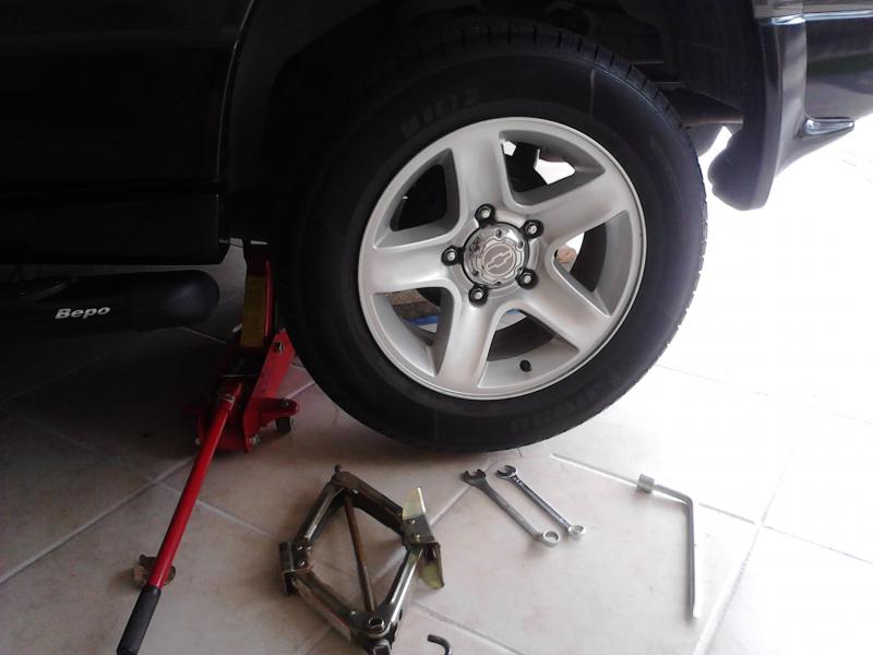

    Quanto a montagem no carro é possível fazer tudo com o carro no chão sem usar um macaco. Mas para ter um pouco mais de comodidade fiz um lado com dois macacos sendo o do carro e um jacarezinho. Como já estava alto o outro lado foi mais fácil e nem tirei a roda.

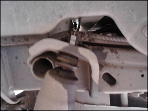

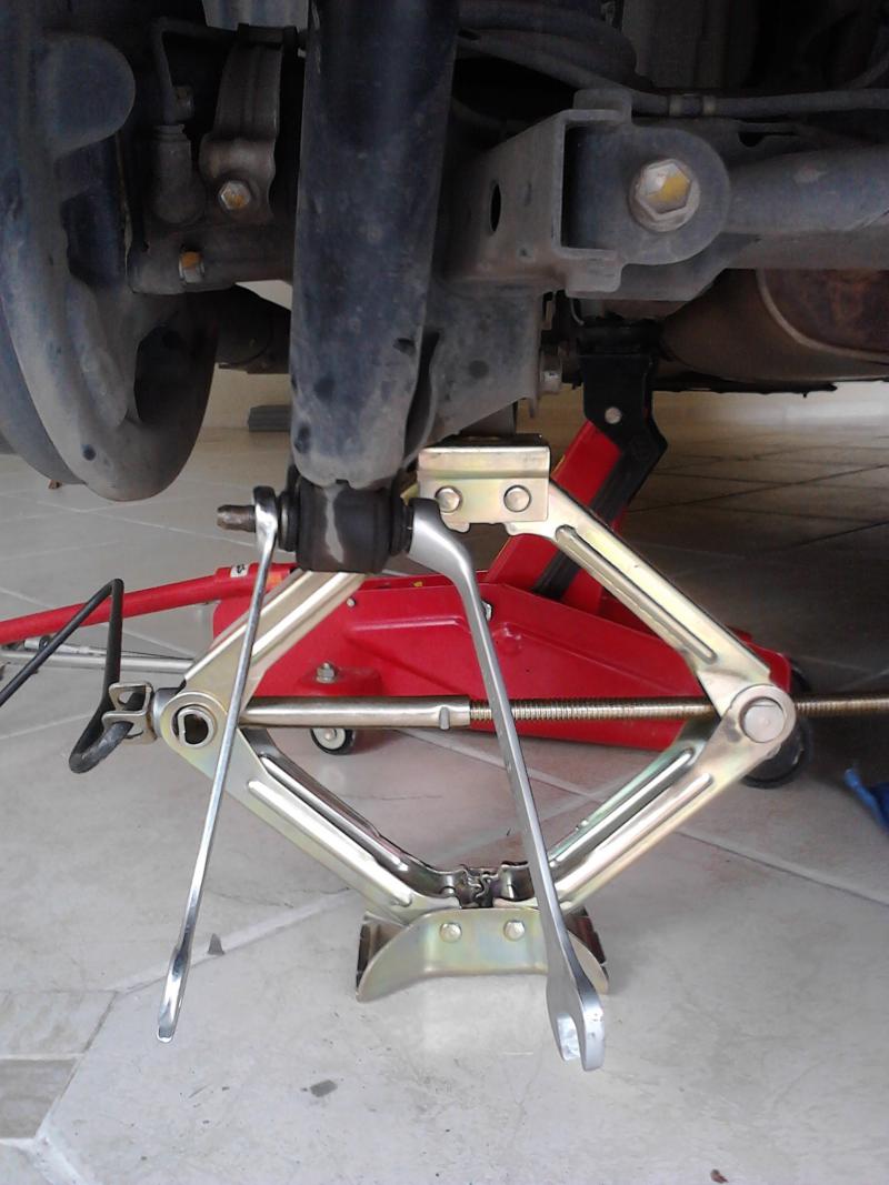

    Além dos macacos, usei duas chaves no. 17, uma chave inglesa e chave de fenda grande para os eixos/parafusos das pontas de cima.

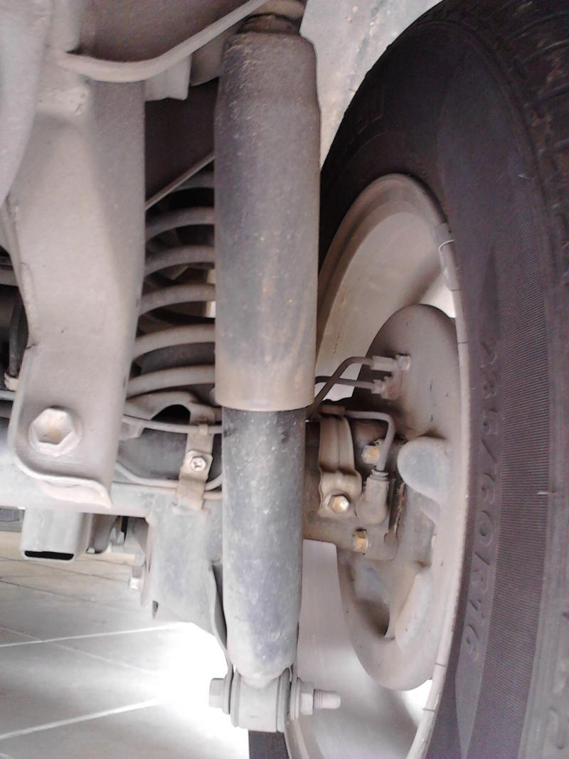

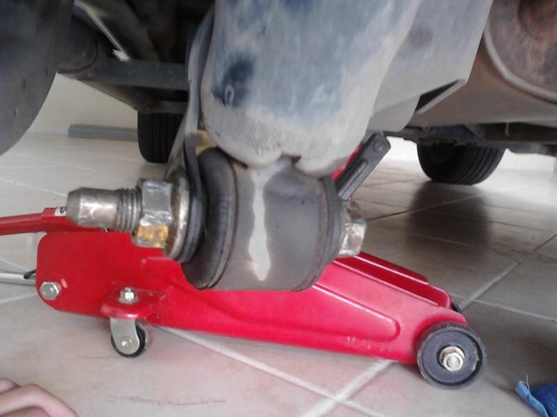

    Minha segunda e última grande dificuldade foram os parafusos debaixo no. 17 dos amortecedores. Não consegui tirar de forma alguma!! Depois de muito tentar fui no mecânico amigo e pedi ajuda. Nada! Só com a chave pneumática batendo muito consegui afrouxar esses parafusos. Talvez pq nunca tenham sido trocados e tenham sido montados com uma chave pneumática tb para ficarem tão duros. Mas viva.. saiu.. ehhehe
    Usei um macaco para levantar o carro e o original para segurar a suspensão do amortecedor. Isso para a mola não empurrar tudo para baixo qdo eu tirasse o parafuso do amortecedor (se eu conseguisse.. ehhe). Do outro lado com o carro no chão a roda já empurra a mola e é só tirar um amortecedor e por outro, sem ter q levantar o carro.

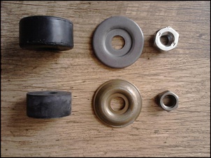

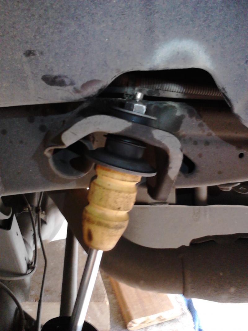

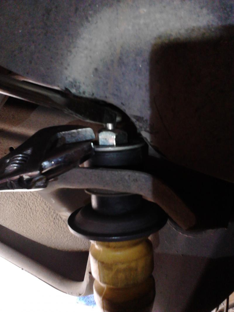

    Na parte de cima é que foi meio chato: tive que ficar testando as borrachas dos dois amortecedores, do original e do opala para achar uma altura ideal que comportasse a arruela soldada na carroceria e o cilindro que fica entre as duas borrachas não ficasse folgado.
    Assim usei uma combinação para respeitar o mecanismo do eixo do opala com sua porca e o acoplamento da arruela soldada na carroceria. Na foto a esquerda, a borracha, arruela e porca maiores são do opala, as outras são originais da tracker.
    Tudo montado ficou assim (de baixo para cima):
    amortecedor + batente + arruela grande para coifa do opala + borracha do amort. da tracker + arruela soldada da carroceria + borracha do amort. do opala + arruela pqna do amort. do opala + porca do opala.
    OBS: o amort. original da tracker tem duas porcas, já o do opala só tem uma. No caso da tracker uma se contrapõe a outra fazendo o aperto nas borrachas, mas vai da mão do mecânico deixá-las apertadas e depois apertar as porcas uma contra a outra sem amassar demais as borrachas. Com o kit do opala, o "cilindrinho" q fica entre o eixo do amortecedor e as borrachas evita esse esmagamento e a porca do opala é "Ovalada", ou seja, conforme vai entrando, se auto prende e não necessida de contra porca. Qdo ela chegar a pressionar esse cilindrinho o aperto já vai estar bom, sem amassar demais as borrachas e sem forçar mais a porca para baixo.

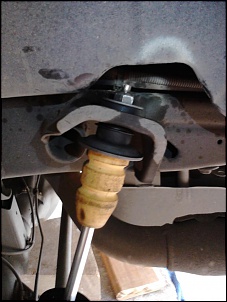

    Ficou assim:
    A coifa não existe para o Opala e todo lugar que perguntei ninguém disse que se colocava. Já o batente segui a linha de raciocínio de outros carros q tem, assim como o amortecedor original do opala a oleo tb tem. As medida são quase iguais a esse do corsa que coloquei. R$ 10 o par.
    Usei a chave inglesa e uma chave de fenda grandes para apertar a porca na rosca do eixo do amortecedor. É bem chato e eu já tava quase usando um alicate, mas aí já viu né? hehehe

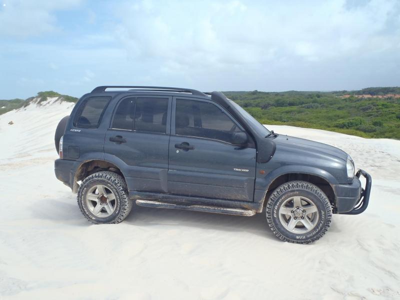

    1) Eu comprei o meu snorkel no www.eugene4x4.com.br (eugene4x4) e custou em Nov/11 R$ 540,00 + frete.
    Instalei numa loja de 4x4 aqui em Belém e ficou bom, conforme as 2 primeiras fotos, nas dunas de Salinas/PA.

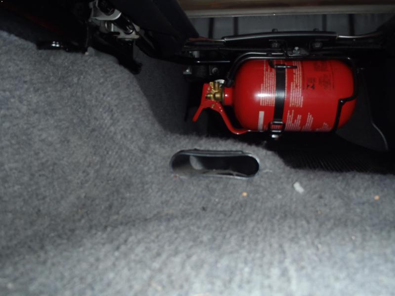

    2) Pedindo desculpas pela minha ignorância, mas alguém saberia dizer o que é e para que servem duas aberturas localizadas embaixo dos bancos da frente da TRK, conforme 3a foto.

    Esses dois buracos debaixo dos bancos são onde sai o ar qdo vc liga o ventilador e a posição está para baixo. O ar quente e frio do ar condicionado saem por ai.
