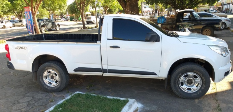

    Bom dia pessoal, sou novo por aqui, já tentei fazer um tópico de apresentação mais não consigo.
    Tenho uma S10 2013 180cv turbo diesel, semana passada ela apresentou problema no catalisador e acabamos colocando um escape direto, a minha não tem sonda lambda. Ela agora esta mamando diesel, bebendo com vontade. Amanha vou para Sinop fazer o remap dela, o cara da preparadora falou que melhora bem o consumo... vamos ver..-branquinha.jpg
