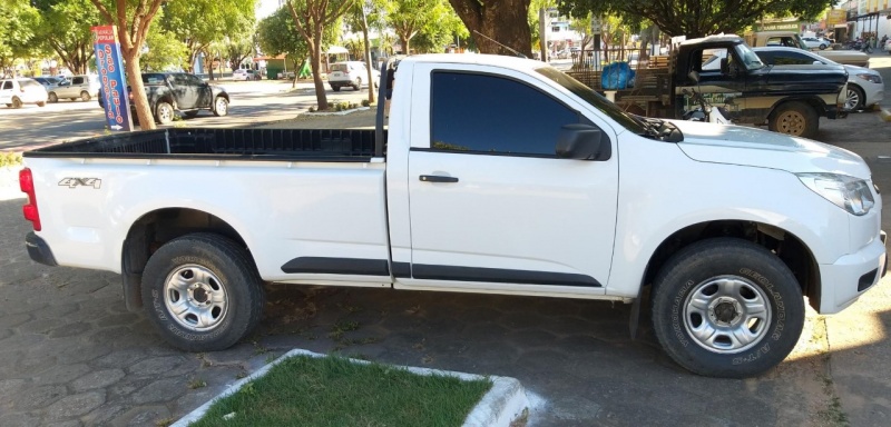

    Tenho uma S10 2013 180cv turbo diesel, semana passada ela apresentou problema no catalisador e acabamos colocando um escape direto, a minha não tem sonda lambda. Ela agora esta mamando diesel, bebendo com vontade. Amanha vou para Sinop fazer o remap dela, o cara da preparadora falou que melhora bem o consumo... vamos ver..Anexo 567678
