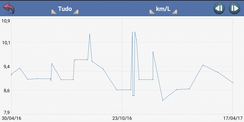

    Este é o consumo da minha 2.8 LTZ 4x4 15/16 desde 0km.
    Eu já consegui marcas de 13km/l na estrada em trechos planos a 120km/h, mas no tanque inteiro a minha melhor marca foi de 10,45km/l e a média é de 9,23km/l. Temos que levar em consideração que as bombas de combustível roubam pra caramba, com o computador de bordo isto é notório. Comecei a perceber que as bombas de combustível registram que entrou mais litros que o computador de bordo indica que foi consumido. Sempre que posso abasteço em dois postos que o registro da bomba é praticamente o mesmo do cpu de bordo.
