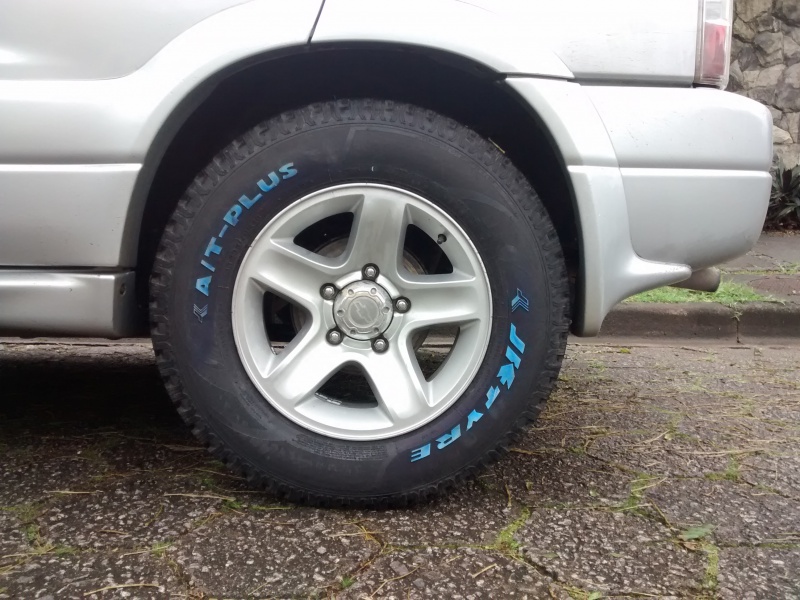

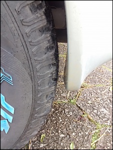

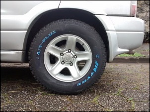

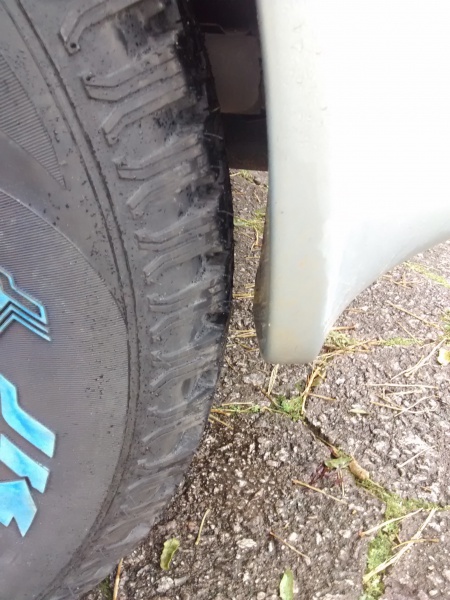

    Galera... acabei de trocar os sapatos da minha viatura. Coloquei 235/70R16, JK Tyre AT Plus, ainda sem nenhum calço nem lift. Só troquei os pneus no mais tudo original (ainda nem tirei a tinta azul do pneu... rs).
    Até agora em uso urbano não raspou em nada, nem na longarina no esterçamento total. Não cheguei no fim de curso da suspensão para testar.
    Mas semana que vem vou colocar calços de 1" (só os calços e mais nada) que segundo li resolve qualquer possível problema de raspar no fim de curso. Peguei o projeto dos calços aqui no fórum mesmo... depois se alguém precisar posso compartilhar tb. Abs
