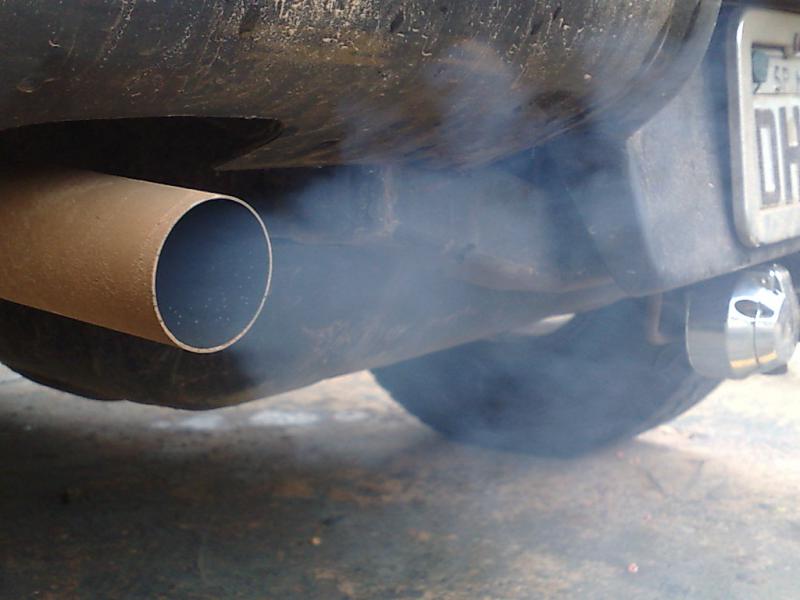

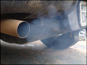

    fumaça
    Citação Postado originalmente por Pablo.pinto2007 Ver Post
    Até onde sei... quando carro diesel está fumaçando branco é porque está queimando óleo lubrificante... e isso pode estar ocorrendo por dois lugares, ou pelas válvulas (guias e retentores de válvulas) ou pelos anéis de seguimento (gastos ou danificados). Na pior das hipóteses, terás que fazer o motor parcialmente. Posso estar errado, mas até onde sei é isso!
    Já pensei nesta possibilidade, e estou monitorando o nivel do óleo do motor, mas o detalhe é que não fumaceava tanto assim antes da última manutenção, onde troquei o kit de reparo dos bicos e revisei a bomba de alta, acho que tem algum detalhe a mais.
    Grato pela atenção.
    Carlos
    Miniaturas de Anexos Miniaturas de Anexos GM Tracker.-fumaca-tracker-1-.jpg   GM Tracker.-fumaca-tracker-2-.jpg

    Citação Postado originalmente por Carlos4x4 Ver Post
    Grato pela atenção.
    Carlos
    Fumaça branca em motor diesel é bem diferente dos motores a gasolina, podem ser várias coisas e não só os tradicionais retentores e aneis de segmento.... alguns problemas que podem causar a fumaça branca:
    1 - Turbina passando óleo
    2 - Água no combustível
    3 - Filtros de combustivel entupidos
    4 - Mistura muito pobre ou muito rica ( excesso de combustivel ou falta ) - checar - sensor MAF, válvula DRV - solenóide da bomba de alta pressão
    Outra causa comum da fumaça branca nos motores RHZ inicialmente são as mangueiras das 3 solenóides trocadas, uma delas controla a borboleta de fluxo de ar que, que fica abaixo do intercooler na tubulação, aquela borboleta controla a passagem de ar juntamente com o controle da EGR. Também é comum ocorrer que as vezes ela está danificada , ou travada em aberta, o que altera também a mistura ar/combustivel.
    Até mesmo a falta da válvula termostática pode ocasionar fumaça, fazendo com que o motor trabalhe fora da temperatura ideal.....
    Começe sempre pelo mais barato e depois para o mais caro na eliminação destes problemas, ou seja:
    1 - Trocar de posto
    2 - Troca dos dois filtros de Diesel
    3 - Limpeza química do tanque
    4 - Checar válvula termostática
    5 - Checar sensores e limpeza na linha
    6 - Por último, partir para a parte mecânica ( turbina, e retífica parcial )

    Amigos, realmente carecemos de profissionais na área, numa autorizada bosch(que inclusive é de um amigo) levei minha tracker por indicação de um colega do forum para sanar umas dúvidas, o mecânico não sabia me falar com certeza onde ficava o sensor MAF e essa tal de valvula DRV.
    Eu também não sei, mas vou chutar seria o MAF uma peça plástica preta, cilindrica que fica junto ao filtro de ar? E a DRV, nunca vi, mas deve ser pelo que vi pelo forum e outras informações, uma peça que fica embaixo do intercooler, por acaso é também chamada de valvula dosadora?
    Me expliquem, por favor.
    Grato.
    Brandf,
    se a turbina tá passando óleo, o problema seria nela ou alguma falha de outro componente, não prestei muita atenção mas parece que tem um pouco de oleo na mangueira que vai ligada ao intercooler.
  • #3150
    Grato.
    Brandf,
    Vamos por partes:
    - O sensor MAF é sim aquela peça preça cilíndrica que tem um quadradinho em cima ligada ao filtro de ar.
    - A válvula DRV ou solenóide da bomba de alta pressão é uma peça cinza também em formato cilíndrico que fica exatamente atras da mesma. Possuí um conector se não me engano na cor preta. Já foi explicado em páginas anteriores como fazer uma limpeza da mesma que possuí um microfiltro dedal ( inclusive fala quantos microns tem o filtro ) por sistema de cavitação ou em cuba de limpeza ultra-sônica. Pode ser que a válvula não esteja danificada, somente com o filtro sujo. Dê uma pesquisada.
    - A peça em questão debaixo do intercooler que falei NÃO É A DRV ( a borboleta ) também é chamada por alguns de "air doser" ou dosador de ar. Mas no manual da Suzuki, seção "AIR INTAKE SYSTEM / VACUUM HOSE ROUTING DIAGRAM" consta como "throttle valve assembly." Ela é controlada através de passagem de vácuo por uma das 3 solenóides.
    - Algum óleo na tubulação da turbina é absolutamente normal. o que não pode acontecer é estar muito molhado, ou vazando pelos retentores da mesma.
    Eu acho que o primeiro passo pra você é checar a ligação das 3 solenóides, como vc disse que levou o carro pra fazer os bicos, pode ser que algum mexânico desavisado trocou essas tubulações, e já teve muita gente por aqui nesse tópico que resolveu milhões de problemas apenas colocando a tubulação na ordem certa. Teve um caso aqui que chegou ao cúmulo de um dos tubos de vácuo estar ligado na tomada de ar do diferencial........Em diversos casos já apresentados antes aqui, o cara acaba de comprar o carro e provavelmente quem vendeu levou em algum meXânico de fundo de quintal que liga tudo errado e diz que os problemas desse carro não tem solução, que tem má fama, que é pra vender e tudo mais, SIMPLESMENTE porque não sabe, é muito mais fácil condenar do que pesquisar, imagine como seria bom se o orgulho dos mecânicos deixassem eles dizer "Doutor, não sei mexer nesse carro do senhor não, mas vou pesquisar bastante sobre o assunto antes e lhe dou um retorno." ao inves de sairem arrancando tudo que vêem pela frente, montando e desmontando uma moderna máquina como é o motor RHZ Diesel como se um Fusca fosse. A questão é puramente de conhecimento, trabalhar em cima de um manual de manutenção que é fornecido pela própria montadora, e então, qualquer orêia de fundo de quintal vai fazer a coisa certa. Esse cara da BOSCH que você levou, provavelmente nem deve saber que todo o sistema de injeção desse carro foi fornecido pela própria BOSCH, ou seja, não sabe nem aonde anda o nariz dele. FUJA.
