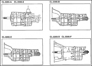

    Caros Colegas:
    estou na maior dúvida . Acho que se trata do Cl 2205 B ou CL 2205 C. Pois nota-se na fot que a capa seca não forma uma circunfência e o "rabicho" é muit parecido. vejam:
    Olá Gomes Neto,
    o sapato da foto é meu
    Acho que parece muito como 'M 46".
    1. Qual a aplicação dele pela tabela?
    2. Equivale a qual câmbio Clarck?
    Notem que no desenho do M46 aparace a plaqueta como nos Clarck/Eaton. No câmbio da foto (com o sapato) a referência está fundida no mesmo.

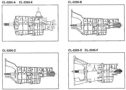

    Observem essa tabela de aplicação dos câmbios clarck:
