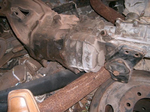

    Olá,
    Hj fui ao desmanche anotei a referência e bati uma foto:
    Referência:
    GM 2
    94514850
    A foto:

    Esse câmbio é Clark...

    Fala Carlos!
    Pela cara dele. Aquela parte de alumínio é praticamente a mesma em todos os câmbios.
    É só garimpar um pouco aqui no fórum, olha o que achei:
    O CL2205A equipava as A/C - 20 de 1992 em diante. Veja o ano daquela Pick-up.
    Descubra o modelo aqui, no link que o Raphael Diniz postou:
    http://www.mgrepltda.com.br/paginas/eaton13.htm
    Aqui tem as relações dos câmbios:
    http://www.4x4brasil.com.br/forum/viewtopic.php?t=4265
    Só lembrando "Eaton/Clark" é a mesma coisa...

    Pelo CEP (catálogo de peças GM), há cinco cambios Clark equipando C20 e A20:
    260f para linha leve 4 marchas.
    240f ou 240fs para linha pesada 4 marchas (o segundo tem 1º sincronizada)
    240v linha pezada 5 marchas
    CL 2205 linha leve com 5º overdrive
    CL 2215 linha leve com 5º overdrive

    Caro Govani,
    Estou inclinado a ahar que se trata de um 260F (4 marchas), vejamos:
    A tabela da Eaton/Clarck, no meu entender, tem uma lacuna, uma vez que a série 20 (A, C, D - 20) foi lançada em 1985 e a referida tabela dá pulo da linha 10 (A C D - 10) de 1980 com o câmbio 260F até 1992 em diante com o famoso Cl 2205.
    Agora, se considerar-mos que a A10 4x4 alcool 1985/1990 - que aparace na tabela - vem com esse câmbio e já se tratar de um modelo com a cara da série 20 (aparência da conhecida D20 - quadrada)...aí concluo que é o câmbio que aparece na tabela como o da A10 alcool 1980/ e A10 4x4 1989/1990 é na verdade o famigerado câmbio fa foto, ou seja, o 260F.
    Não sei se deu para entender ....mas é que pesava que a linha 10 (A C D) tinha morrido com a D10 em 1984.
    Pergunta: o serviço que vc falou que o Berga faz nos câmbios Clarck poderia ser feito nesse?
    Mais perguntas:
    O cara pede R$ 500,00 do jeito que tá: sem alavanca (ele disse que a alavanca do Chevette dá "certinho" no lugar - será que procede?), com capa seca e funil (rabicho).
    Fica bom no motor OHC? - que no futuro será trocado por um AP 1.8 ou 2.0? Vale a pena?

    Pela tabela (CEP) que vc cita, por exclusão o 240F não tem a 1ª sincronizada???? (vc diz que o "segundo tem 1º sincronizado". Pregunta: e o primeiro (260f) não tem a 1ª sincronizada???
    O que vc acha?

    Citação Postado originalmente por Carlos
    Caro Govani,
    Que ano é a pick-up? Não seria 5 marchas?
    Não... Nesse o casco é de alumínio. Uma vez identificado o modelo do câmbio, consulte a Deep Tec, para ver se existe kit para ele. Fale com o rafaelsouza também, parece que ele ia desenvoler uns kits de adaptação.
    Gionvani,
    O câmbio Clarck's (eaton), quando saíam com a carcaça GM, adquiriam outra denominação. No caso, era M16, M20 etc. É o caso desse câmbio.
    Gostaria de saber se existe uma tabela de "coversão" para saber quem é quem. Fui até uma autorizada GM e o atendente me mostrou que o sistema (no computador) só tem informações de aproxidamente 10 anos para cá.
    Mas acho que até chegarem os Cl 2205 e 2215, eram todos 4 marchas (260F, 260 FS, etc).
