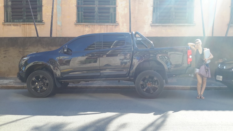

    E hj ficaram prontas o kit que desenvolvi pra erguer a s10, 9cm na frente e 15 na traseira (fica bem alta!)
    Amanhã dia de instalar eles!! Segue ela com o 1ro kit (protótipo com 6cm na frente e 10 na traseira).

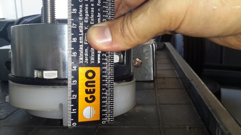

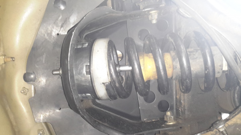

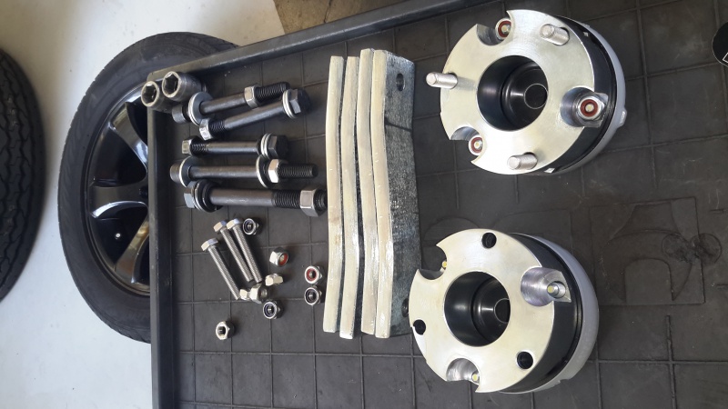

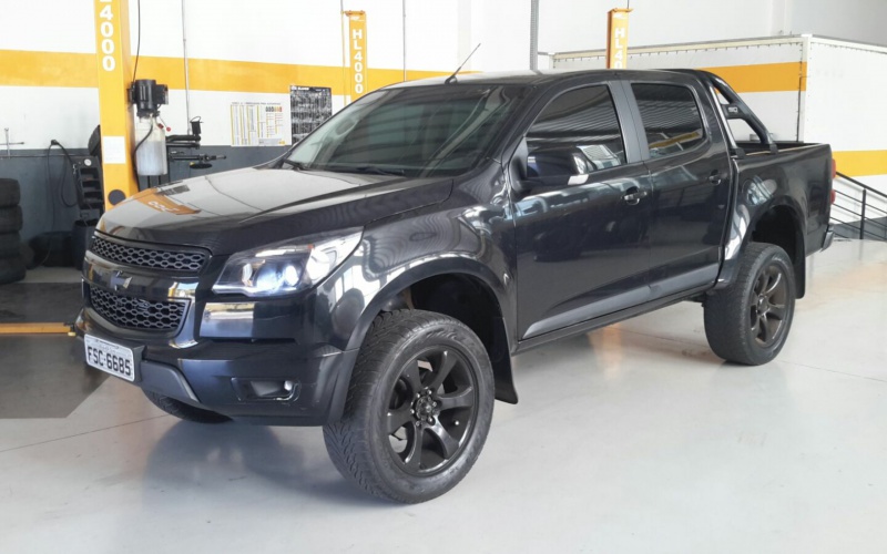

    Boa noite Juliano, interessante isso da borboleta, pois aparentemente (de acordo com a obd) o máximo do acelerador é cerca de 85,9% não entendo porque não é possível aciona-lo 100%
    E realmente não acendeu mais a luz da injeção (com esse calor tb!)
    Olá Valeriano, instalei o kit completo hj os 2 suportes e os 4 jumelos alongados, ficou muito alta! haha pois as minhas molas ja foram arqueadas (nao recomendo arquear) os jumelos ja sobem o suficiente.
    seguem algumas imagens. Qualquer duvida estou tb a disposição no odairmmf@gmail.com
