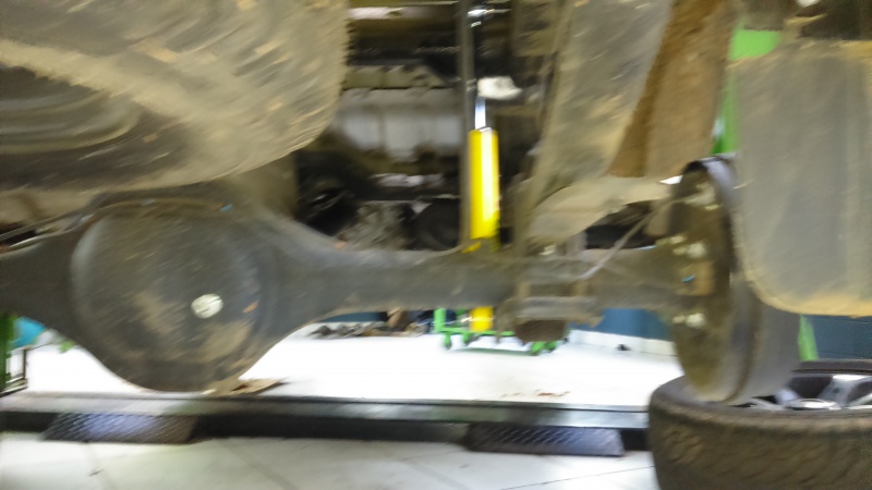

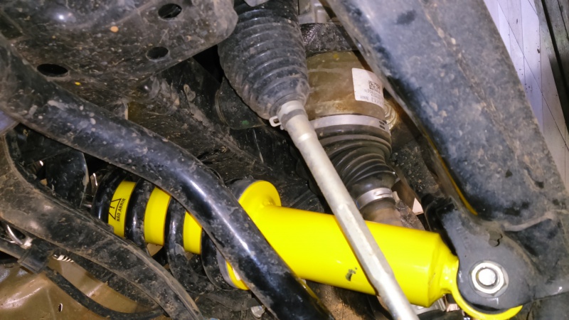

  • 13/11/2014, 23:42
    Odairmmf
    4 Anexo(s)
    amortecedores instalados
    Anexo 483749Anexo 483750

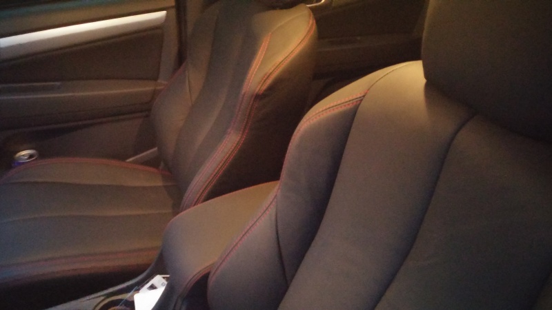

    coloquei tb couro com costura vermelha, com o apoio de braço também em couro.
    Anexo 483748

    mauriciocsf
    odairmmf, penso em so alterar a suspensao da minha, mas nao levantar, pra nao implicarem com garantia. o que eu queria era so deixar dura, sabe de alguma mola compativel que seja mais rigida? so queria trocar a mola.
  • 14/11/2014, 16:24
    Odairmmf
    Caso queira deixar o carro mais estável, a maneira mais simples é trocar os amortecedores, uma mola mais rigida vai erguer a caminhonete, se vc trocar apenas as molas mantendo os amortecedores originais ela vai ficar ainda mais instável.
    Sugiro para deixar mais dura é buscar um amortecedor mais rigido. tem varias opções no mercado, de cabeça me lembro do Offshox, Ranchos (mais em conta) e o ohlins (melhor e mai caro)
    Pode também trocar de pneus (fazem muita diferença) por pneus melhores e mais rígidos, (os originais são de qualidade duvidosa devido a vários problemas ocorridos).
    Lembrando que quase toda alteração com exceção da troca dos pneus causa perda de garantia no conjunto modificado, porem... nada o impede de voltar as pecas originais e mandar na assistência técnica exigindo a garantia.
    uma outra solução seria a compra dos amortecedores do modelo 2015 supostamente esta mais rígidos que a 2014.
