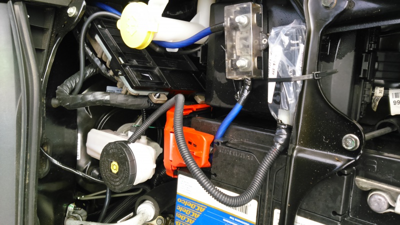

    Odairmmf
    1 Anexo(s)
    Foto do chip Anexo 483799

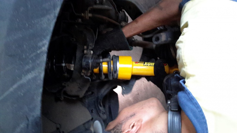

    Caso queira deixar o carro mais estável, a maneira mais simples é trocar os amortecedores, uma mola mais rigida vai erguer a caminhonete, se vc trocar apenas as molas mantendo os amortecedores originais ela vai ficar ainda mais instável.
    Sugiro para deixar mais dura é buscar um amortecedor mais rigido. tem varias opções no mercado, de cabeça me lembro do Offshox, Ranchos (mais em conta) e o ohlins (melhor e mai caro)
    Pode também trocar de pneus (fazem muita diferença) por pneus melhores e mais rígidos, (os originais são de qualidade duvidosa devido a vários problemas ocorridos).
    Lembrando que quase toda alteração com exceção da troca dos pneus causa perda de garantia no conjunto modificado, porem... nada o impede de voltar as pecas originais e mandar na assistência técnica exigindo a garantia.
    uma outra solução seria a compra dos amortecedores do modelo 2015 supostamente esta mais rígidos que a 2014.
    Odair, onde vc comprou o seu amortecedor, quanto pagou e qual o modelo dele? Achei interessante a ideia de coloca los. Obrigado!

    Robertorcv
    Postado originalmente por Odairmmf Ver Post
    Obrigado pelas fotos!

    Opa, comprei pelo proprio site da offlimits, Off Road - OffShox Amortecedores Especiais , depois do cadastro vc preenche as suas necessidades, lembrando q se for erguer o carro, tem que informar o quanto mais alto você o quer, eu paguei 2670 nos 4 entregues em casa, e mais 300 reais no kit para erguer os da frente (esqueci de informar antes) as molas traseiras eles lançaram um kit tb para erguer elas, (um calço nas molas) com amortecedores mais regidos, erguer o carro não prejudica sua estabilidade. na traseira tb é possível erguer em um posto de molas sem o calço.
    modelo fx5, me mandaram esse folheto.
    Anexo 483834

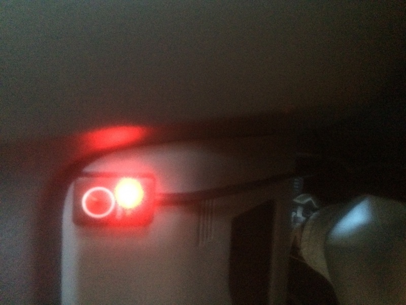

    tenho hão uma nova s10 LT flex 2013 cabine dupla, eu já havua reprogramado ela com o pessoal da Digipower. Após o post do Odair sobre a melhora do Speed booster resolvi adiquiri lo, ficou muito bom, melhorou muito!!!!! Recomendo!! Lógico q por ser a flex não espere algo fora da realidade, mas a verdade é q melhorou muito! Abraço.

    1 Anexo(s)
    Postado originalmente por valdemir p campos Ver Post
    Boa noite Thiago
    Tambem tenho uma lt flex 2013 e estou querendo reprogramar ela, como VC escreveu q reprogramou a sua gostaria q se VC pode se fala se mais sobre o assunto e se vale apena o gusto x beneficio e qual o valor que VC pagou pelo o serviço desde já obrigado.
    Boa noite,
    Eu reprogramei a minha em 2013 mesmo com o pessoal da Digipower de Rio Preto. Acamionete melhorou bastante e consumo tb, além disso eles removeram o limitador de velocidade, que na flex está em 163 km/hr. A minha está com pneus 265/70/16.
    na época paguei em torno de 700 reais se não me engano. Mas agora com esse tal de speed booster ela ficou show! Paguei 900 reais em 3x. Qualquer duvida tamo ae. Vou postar uma foto do Speed.Anexo 484038

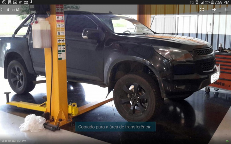

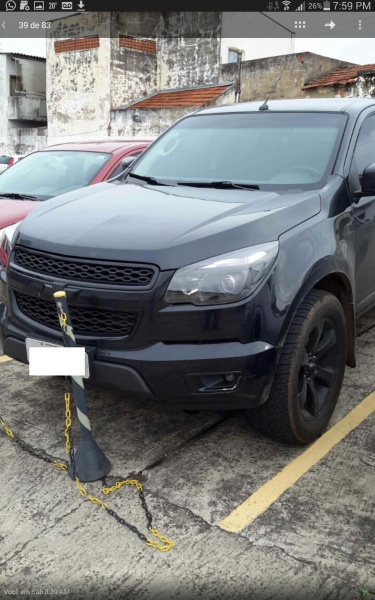

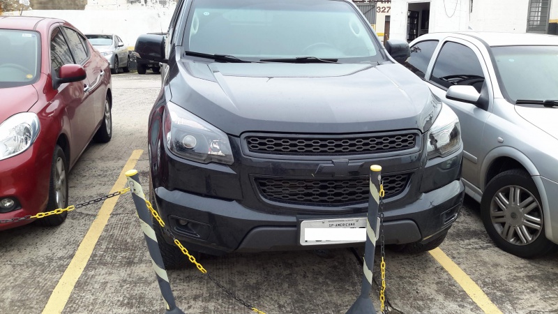

    Amigos segue mais algumas modificações que estou fazendo.
    1 - mandei fazer máscara negra nos faróis da LTZ, (lembrando a minha é uma s10 LT)
    Anexo 496322Anexo 496325
    2 - ergui ela em 10cm na frente e 7cm atras.
    Anexo 496323Anexo 496324(hoje ergui a traseira, em breve posto a foto.)
