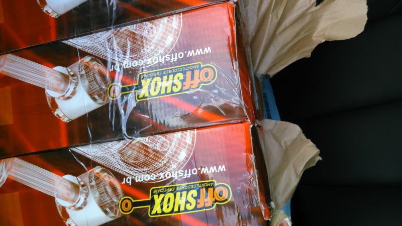

    Anda nao foram desenvovidos chip para ela, estou em contato com varias empresas no aguardo.
    enquanto o chip nao chega...
    comprei amortecedores da OffShox. chegam em 3 dias. Vamos ver como vai ficar na nova S10. Logo mais vou postar fotos pra galera.

    Chegaram, agora instalar e testar.Anexo 482851

    Fala como ficou a suspensão com esses amortecedores ?

    Boa tarde amigo, segue as primeiras impressões.
    1- Ela não vai virár uma BMW x5 no conforto a idéia aqui é resistência e usar em terrenos acidentado e ruas esburacadas, ganhando estabilidade em altas velocidades e conforto na buraqueira.
    Baixa velocidade asfalto: o carro não fica mais balançando após passar por uma valeta na diagonal, aliás pode passar sem brecar. Vc não é jogado de um lado para o outro.
    Baixa na terra: Não dá mais fim de curso da suspensão. Porém o conforto é reduzido pois copia mais o piso.
    Médias velocidades: o melhor é passar direto pelas lombadas e "gelos baianos" o e o conforto andando normal fica igual ao original.
    Na terra melhora significativa de estabilidado e pode absolutamente ignorar os buracos pequenos e médios.
    Alta velocidade 80~192: Melhora de 80% da sensação de "flutuar"dando muito mais segurança e nas curvas ficou ótima!
    Na terra 80~120: fica muito mais segura e mais fácil de controlar, e nos pulos não tem a sensação de que vai desmontar, ela pousa devagar e tb não dá mais fim de curso.
    Resumindo: se anda mais do que 40% do tempo a menos do que 60km/h não recomendo pois vai ser desconfortável.
    Se anda mais tempo em velocidade maiores, vale a pena a segurança, conforto e durabilidade.
