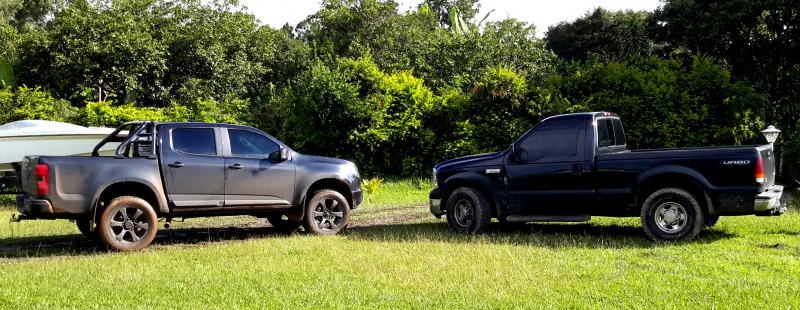

    Anexo 496887Anexo 496892importante! Cuidado com o eixo cardan quando for trocar o feixe de molas traseiro, o pessoal não teve cuidado e arcaram com um cardan novo. (loja aliás extremamente correta e arcou com o prejuízo)

    Odair, sua pickup está monstra, parabéns!!!
    Me diz onde comprou/mandou fazer os faróis e a lanterna traseira? Você comprou um novo e guardou os originais, ou fez nos originais mesmo?

    boa noite, então eu primeiro comprei um par chines, (péssima qualidade e devolvi pra loja) ai eu comprei 2 faróis na css (com as presilhas quebradas e eu mesmo concertei) pela metade do preço 750 cada (mais ainda o dobro do preço dos chineses) e mandei pintar num cara que reforma os faróis. ficou 130 cada farol, ficou bem vedado e instalei o xenon.
