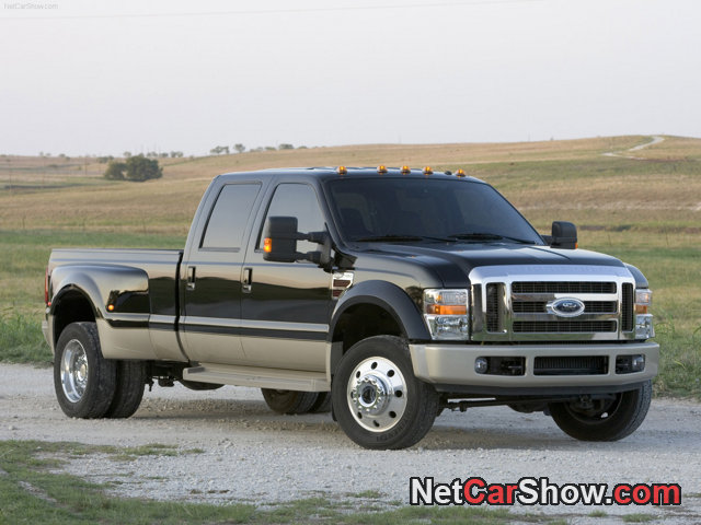

    Buenas Sergio!
    Passando pra assinar o tópico e acompanhar. As dicas do pessoal têm sido muito legais. Parabéns pela viatura, sonho de muita gente, inclusive o meu. Mas como eu sou "fordeiro", vou deixar uma inspiração minha: F-450 "Super Duty".
    []s!
    Anexo 484480
