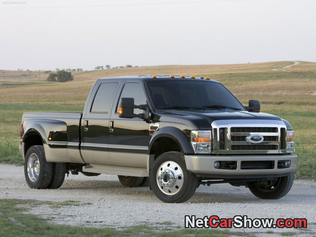

    Buenas Sergio!
    Passando pra assinar o tópico e acompanhar. As dicas do pessoal têm sido muito legais. Parabéns pela viatura, sonho de muita gente, inclusive o meu. Mas como eu sou "fordeiro", vou deixar uma inspiração minha: F-450 "Super Duty".
    []s!

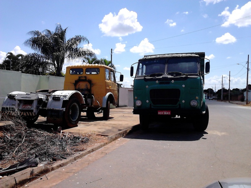

    Citação Postado originalmente por tubaraoooo Ver Post
    E ai, o projeto andou ou parou? fiquei curioso...
    Olá tubaraoooo.
    Então, o projeto está parado, porque tivemos uns problemas de saude na família, e estou
    priorizando o meu FNM 210 basculante(foto). Assim que terminar o "ALFA 210", vou reiniciar o projeto da camionete.
