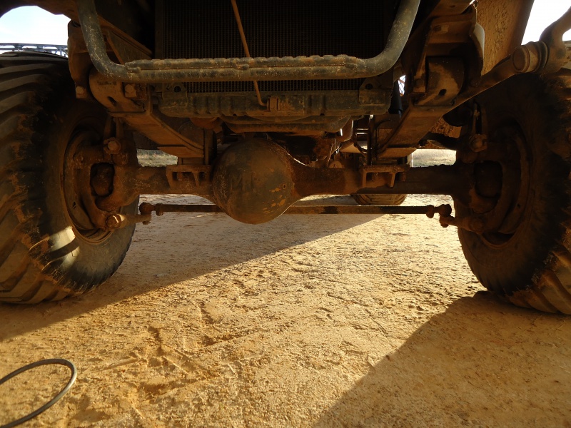

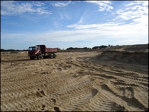

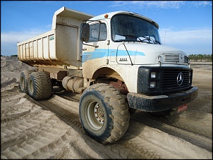

    olá, pessoal resolvi colocar aqui uma adaptação feita por mim e meu pai em um caminhão Ford cargo e também um Mercedes Benz
    não é uma adptação muito complicada mas como o pessoal aqui adora essas coisas , e é bom para dar sugestões,dicas,e tembem que sirva para ajudar alguém que queira fazer a mesma adaptação
    Alguns amigos aqui do Fórum já deve conhecer !
    Anexo 444943Ford cargo 6x6-dsc07464.jpgFord cargo 6x6-dsc07465.jpgFord cargo 6x6-dsc07466.jpgFord cargo 6x6-dsc07467.jpgFord cargo 6x6-dsc07467.jpgFord cargo 6x6-dsc07461.jpgFord cargo 6x6-dsc07463.jpgFord cargo 6x6-dsc07469.jpgFord cargo 6x6-dsc07470.jpgFord cargo 6x6-dsc07518.jpg
    gostaria de sugestões de importação de eixos se é possivel ? o dianteiro é importado mas saiu aqui no volks 4x4 !

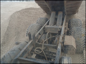

    Deve ser o maior barato trabalhar num caminhão desses e num terreno desses! kkk

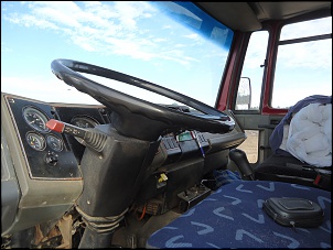

    é divertido , mas até refazer o deposito e com esse solaço não ta fácil ! no Cargo a cabine sacode mas e bem ventilada , no Mercedes é mais macio mas também é uma fornalha dentro kkkkk !
    ta saindo o terceiro um Mercedes bicudo ! quando estiver pronto vou postar fotos !

    o cargo foi todo adaptado !
    era 6x2 foi comprado um chassi com os dois eixos traseiros 6x4 e emendado o eixo dianteiro do volks 4x4 mas ai que deu a dificuldade fazer dar dum jeito que não pegue no cárter do motor foi até recortado um pouco do cárter molas foram mudadas

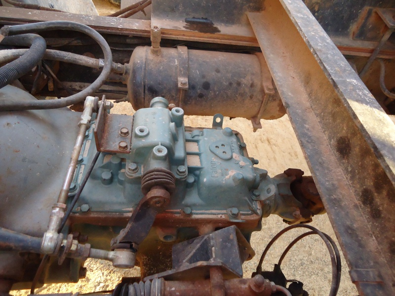

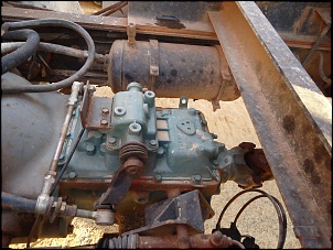

    a caixa de transferencia é mercedes ai o resto é do cargo deu uma linguiçada de cardã tendo que emendar uma ponta com luva de mercedes e outras de cargo para dar certo !
    no mais foi colocado turbina , trocado a caixa para uma maior pois a dele era a que tem diferença loca entre a 4 e 3 marcha
    essa é de 5 marcha tambem mas mais distribuída , a bomba da caçamba acoplada direto na caixa a antiga era por cardã em comodava bastante !

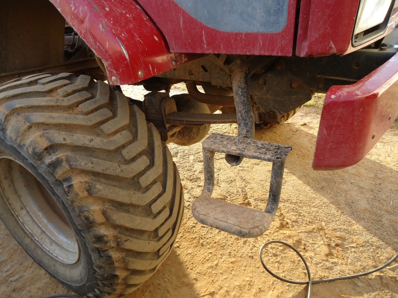

    a e aros feitos pro encomenda , peneu traseiro superflot goodyear

    E nunca botasses um deles na lama para ver como se sai???
    Usuário Avatar de BrunoDallanora2013
    17/03/2013
    Cacequi/RS
    32
    1,487
    coloquei num barro fino que cria da enchente na areia e ele ficou patinado e patinado só não afundava pela largura dos pneus mas os pneus emplastão de barro e fica liso ai não vai , se colocar pneu de garradeira alta e limpante andando vazio ai vai !
    um dia que passar aqui da uma chegada !
    incrível é que com todos esses pneus se tirar o eixo dianteiro que traciona ele não anda nem vazio ! a tração na dianteira faz toda diferença ! ja testamos no mercedes com 6x4 e não foi
    o Mercedes é bem mais facil pois tuda da certo original é só ter o eixo dianteiro a caixa multipla e os suportes de mola do 4x4 pois é por fora do chassi o simples é por baixo !
    o Cargo deu serviço mas gosto dele é bem mais forte ( ponta de eixo nunca vi quebrar uma mesmo o 6x2 que é mais propicio a quebrar ) e é meio universal da pra por outros tipos de motores caixa , entro outros
