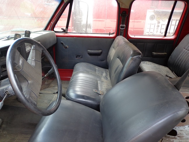

    Projeto chevrolet d-40 cab. Dupla turbo plus 4x4.
    Olá a todos!
    Depois de uma extensa temporada sem postar e/ou comentar aqui no 4x4 BRASIL, entendi que devia "anunciar" o inicio de um novo projeto, que se trata da transformação de uma CHEVROLET C-40 CABINE DUPLA, recém adquirida, numa CHEVROLET D-40 TURBO 4X4. O projeto, efetivamente deverá ser iniciado em dezembro, mas listarei aqui, os principais "ítens" a serem modificados/instalados, como segue abaixo;
    1- INSTALAÇÃO DE MOTOR MAXION 4.0 TURBO, PROJETADO PARA DESENVOLVER 250 CV@2900rpm, torque maximo 62KGf/cm2 entre 1600a2300rpm. BI-TURBO, INJETORES "ESPECIAIS" .
    2- CAMBIO MB G-85 6 MARCHAS.(1= 6,70:1 - 6 = 0.73:1)
    3- EIXO DIANTEIRO DANA 70(DODGE RAM)
    4-CT ZG 500 1.64 -(UTILIZADA NOS MB 2318/2217) ou ENGESA
    5- INSTALAÇÃO DA CARROCERIA DA D-20 LONGA, COM PARALAMAS STEPSIDE.
    Espero trocar idéias, ler sugestões, KIM KAVASIN, SALES PICKUP, EDINTRUDER, TIO EDDIE, MOLOKO, DANILO CROSTA, entre outros.
    Valeu.

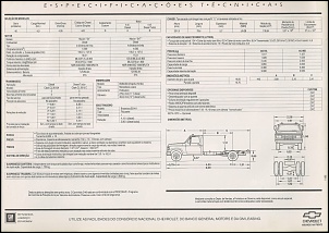

    É uma C-40, motor GM 4.1, com a mesma "configuração" que saiu na C-20(124cv@3800rpm e 29,4 kgf/m@2000rpm), o cambio, pela informação que tenho e suponho, é o EATON(CLARCK) CL-2615A, e o diferencial é o BRASEIXOS 411, com relação 4,10:1.
    Anexo um folder da D-40, onde fora a motorização, o restante da mecânica é a mesma(cambio/diferencial).
    Abraço.
