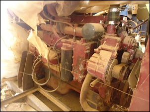

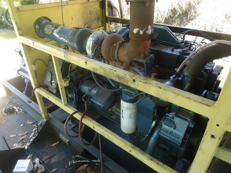

    Em termos práticos, de execução, não iniciou-se nada. Depois que voce e o Danilo(casa da transmissão postaram), e eu li e reli a RESOLUÇÃO 292 DO CONTRAN, e constatei que é possivel legalizar o motor maior, defini pela instalação do 6 cilindros. e nesse meio tempo, como tenho disponiveis um Cummins 6BT, um MWM X-10 6TCA e 2 Cummins ¨CT 8.3, estou em estudos para ver a possibilidade de "barbarizar", hehe... e ver se encaixamos o 8.3 lá!. Estou com um video de um cara no USA, que colocou um 6C numa chevy. Na segunda tou indo a goiania, conversar com o Marcelo da MATHO 4WD(Oficina - Matho 4wd ), para trocar ideia e ver se encontramos, com segurança técnica, a maneira de colocar o 6C. tenho as medidas de altura-largura-comprimento e peso dos dois(6B e 6C), e por incrivel que pareca, não são grandes. Caso contrario, pela ordem de preferencia, entra o 6B ou então o X-10 c cilindros.
    Veja as fotos dos "meus xodós" rs..
    Miniaturas de Anexos Miniaturas de Anexos Projeto chevrolet d-40 cab. Dupla turbo plus 4x4.-cummins-6bt-1.jpg   Projeto chevrolet d-40 cab. Dupla turbo plus 4x4.-cummins-6bt-2.jpg
