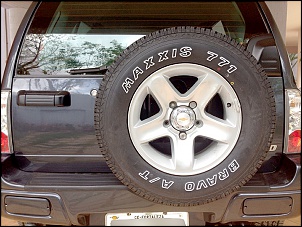

    Olá amigos, a saga na busca da minha Tracker acabou, comprei uma cinza 2007/08, em um ótimo estado, parece nova mesmo. Estou gostando muito do carro, ainda me adaptando principalmente com as marchas, pois faz tempo que só uso carro automático.
    A ideia do uso da Tracker é fazer trilhas principalmente nas praias, vou me juntar a um grupo aqui em Fortaleza para começar a aprender mais sobre o assunto e tb ter o aporte necessário, o pessoal parece ser bem bacana.

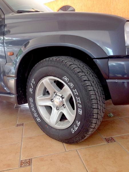

    Como o dono anterior só usava o carro em ambiente urbano, ainda estava todo original, eu já troquei os pneus por 325/70 R16 - Maxx 771 Bravo A/T, que nos testes com a suspensão original só está raspando um pouco quando faço o giro total no plástico preto dentro do paralama dianteiro, mais muito pouco mesmo, agora isso no plano, acho que nas depressões pode pegar mais, quero fazer o lift de 2" e colocar os protetores na parte de baixo.
    O carro está com um barulho danado na porta do lado do passageiro, acho devido a falta de uma presilha que prendo a soleira do lado de dentro do carro, aquela peça de plástico cinza, alguma dica de onde encontrar estas presilhas?
    Estou aberto a sugestões, e desde já agradeço a todos pelas informações e ajuda.
    Segue algumas fotos, desculpe pois são de celular.

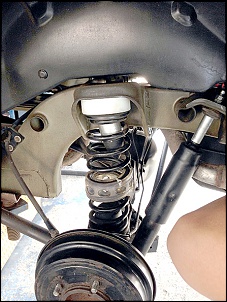

    O que é essa peça presa na mola traseira?

    Cara isso é tipo aqueles amortecedores para tênis de corrida, tenho uma Dodge Journey que botei nas quatro rodas, a suspensão ficou um pouco mais dura e evita que o amortecedor bata no fim do curso, para a Journey ajudo muito, pois toda vida que ia sair da minha garagem de ré o papo raspava, agora nunca mais.

    Como ficou o desempenho do veículo com os pneus 235/70R16, ficou muito "xoxo", precisando reduzir as marchas constantemente, ou nem dá para perceber a diferença? E como ficou a marcação do velocímetro?
    O estepe com o pneu maior encaixa legal na tampa do portamalas ou fica encostando no parachoque traseiro?

    rapaz não notei nada em relação ao desempenho, agora o velocímetro ficou preciso, isto é, 60km/h é realmente 60km/h, passei em alguns fotosensores no velocímetro cravado em 50 e a mesma velocidade no fotosensore.
    O estepe coube com folga, sem problemas.

    Vou complementar a resposta com minha impressao, ja que é diferente ..
    Eu achei que pesou bastante o carro. Vc acostuma.. que o carro ta mais pesado para sair, sim , isso esta. Na estrada senti um pouco também.. onde antes eu esticava um pouco o giro e ja passava de 4 p 5.. hj tenho que deixar terminar a subida toda em quarta..
    O consumo aumentou tambem.. nao pedi com precisao.. mas na cidade de deve estar fazendo menos de 8km/litro e na estrada no maximo 10km/l. Antes era 8,5 e quase 11.
    A estabilidade tambem deu dirença.. pois alem do pneu tem o lift, que no meu caso foi de 1"..
    Mas assim mesmo, recomendo!

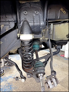

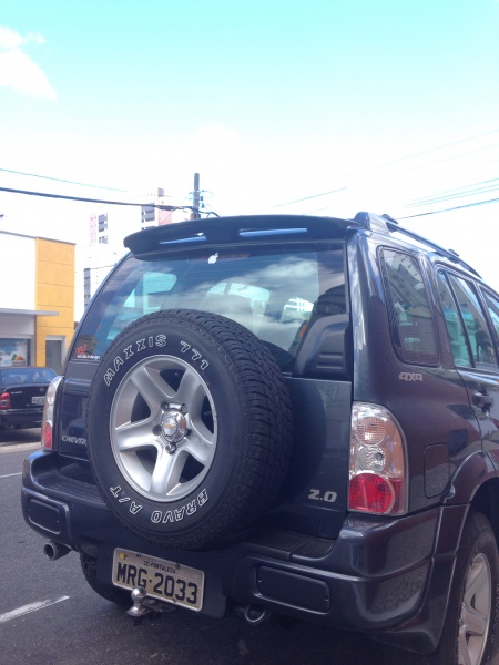

    Bem amigos, seguem as modificações, o lift de 2", os pneus e agora o aerofólio...

    Recebi o carro hj, ainda não deu para testar, mas ficou bem alto...

    Ficou show!
    colocou o espaçador do eixo também? E a barra estabilizadora??
    comprou o kitaonde??
    uma dúvida que eu tenho é em relação ao eixo dianteiro, eles não sofre com o lift?
