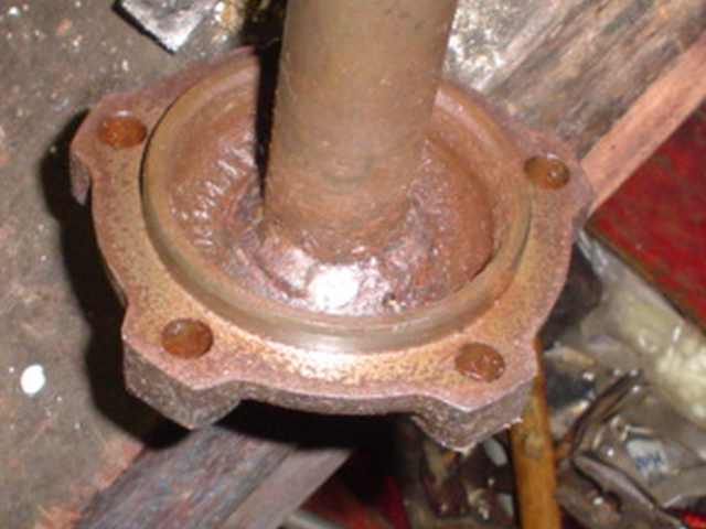

  • #35
    Usuário Avatar de Ricardomkz
    10/10/2005
    Uberlandia/MG
    66
    183
    Amigos,
    seguem fotos da "solda" da Tulipa X semi-eixo
    Antes que CHOVAM as "pedradas" ,
    esta peça da foto, foi mal armazenada (está um pouco enferrujada)
    pois foi soldada a mais de 5 anos quando estava "testando" a
    viabilidade da solda.
    Como tinha uma "coleção" de semi-eixos e tulipas com folgas, soldei
    alguns que se encontram guardados até hoje.
    sds, ricardo

  • #36
    03/02/2005
    70
    Se a oficina que voce levar para soldar tiver torno, por aqui temos feito um pequeno rebaixo no semi-eixo para receber o anel de solda interno em maior profundidade, e e dado um passe na solda externa para melhor acabamento. Marcio
