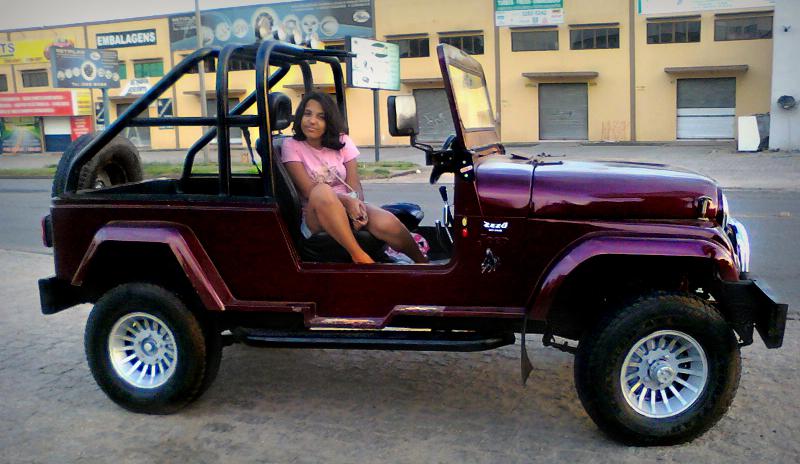

    E ai galera depois de muitos anos sem jeep, consegui comprar outro e agora estou de volta e nunca mais minha mulher vai me convencer em vender o meu brinquedinho.... mais vamos ao que interesa eu comprei o jeep e ele veio sem capota portanto estou estudando todos os tipos de capota, eu nao sei que modelo eh meu jeep acho que eh um bernardao mais curto(aos amigos mais experiente se puderem me dizer qual o modelo certo eu agradeço), entao eu vi este topico e me interesou muito em fazer as portas em fibra.... se o pessoal ai tiver uma ideia estou aceitando sugestões....
  • #55
    Usuário Avatar de Bernardaomodificado69
    23/04/2010
    Curitiba/PR
    74
    opa ESQUECI da foto do jeep

    Citação Postado originalmente por Bernardaomodificado69 Ver Post
    olá amigo realmente é um cj5 esticado agora quantos cm é uma boa pergunta
    terá de mandar fazer sob medida essa capota infelizmente, nenhuma e adequará perfeitamente
    Jeep Cherokee SPORT 2000
  • #57
    23/04/2010
    Curitiba/PR
    74
    Citação Postado originalmente por rubensx Ver Post
    Rubensx obrigado pela dica mais o entre-eixo tambem esta maior, por isto fiquei na duvida....
  • #58
    28/02/2005
    3,894
    então o entre eixos justamente está maior é um cj5 aumentado, olhando embaixo dele siga as longarinas do chassis, se ele tiver na metade 9perto do cambio) alguma emenda diferente e que faça o prolongamento ele era um CJ5, caso seja quase inteiro do mesmo material de um lado ao outro e somente uma emenda no meio pode ser um cj6 encurtado... o fato é as medidas não batem com mais nenhum jeep original terá de fazer sob medida mesmo.
    apesar que olhando denovo me parece um Cj6 mesmo somente a carroceria modificada
    veja as longarinas se nÀo houver emendas ele é original CJ6 - bernardão

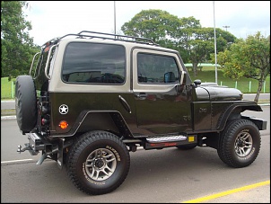

    Estas fotos são do jeep que montei com capota rígida do troller. A largura do CJ-5 é a mesma do Troller.
    Miniaturas de Anexos Miniaturas de Anexos Capota rigida-dsc01098.jpg   Capota rigida-dsc01095.jpg   Capota rigida-dsc01091.jpg   Capota rigida-dsc01094.jpg
  • #60
    10/01/2006
    Varginha MG/MG
    3,318
    DAniel, belo jeep. Essas portas tambem sao do troller? Qaul o ano?
