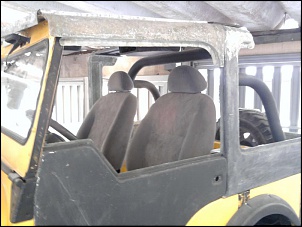

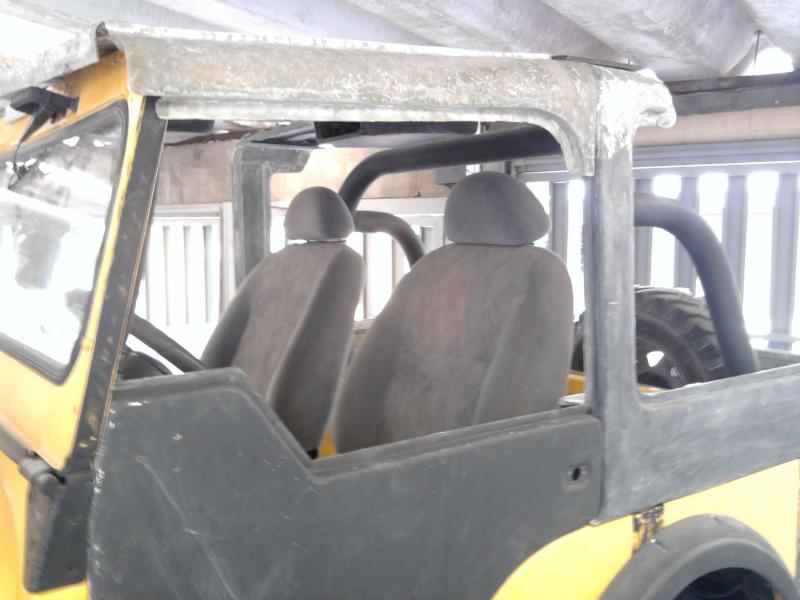

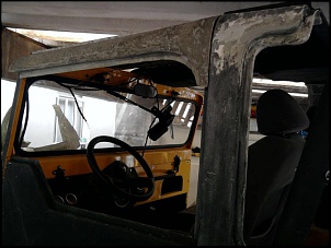

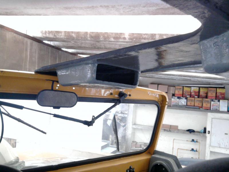

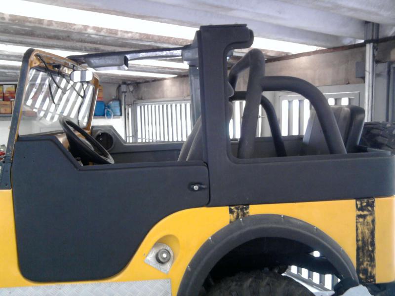

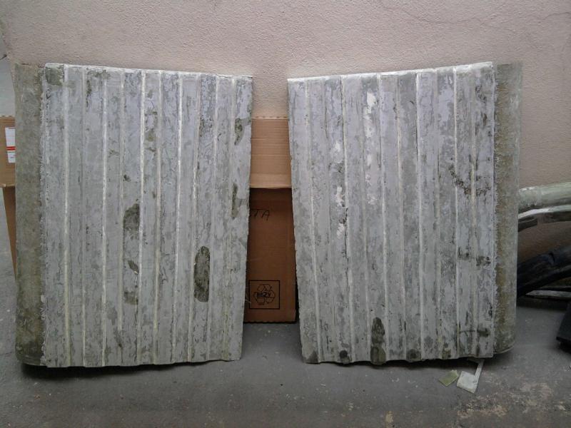

    Olá pessoal, que bom que as críticas estão chegando. Vamos lá;
    Rubensx, obrigado pelas fotos, são bacanas e servirão de referência. Suas observações são muito pertinentes. Os para choques são bastante reforçados más não se comparam a um de perfil em "U" ou um tubular´, porque em uma trilha "hard" há situações em que o Jeep faz a função de uma "patrola", aquela máquina de aplainar estradas de terra e até de "retro escavadeira", más para algo menos radical eles servirão perfeitamente porque alem de reforçados, o ângulo é bem favorável, no dianteiro as extremidades são “anguladas/chanfradas” e em ambos suas bordas ficam rentes aos suportes dos feixes de mola, então os ângulos de ataque e saída são o máximo possível. Temos os exemplos do Troller e da Camper que são de fibra, embora a configuração do nosso seja diferente.
    Capota; vc. tem razão quanto ao ângulo da coluna. Agora observando as fotos que vc. enviou, uma angulação no batente da porta a deixará mais simpática. Como já fiz o acabamento interno, o que dificultará em muito uma mudança na coluna, vou tentar fazer uma angulação na moldura do vidro, que será “corrediço”, da porta para torná-la mais esportiva e vou estudar a possibilidade de fazer o ângulo no batente da coluna no molde definitivo. O teto terá sim uma caída para evitar a aparência de “caixote”, veja a foto de perfil que já nos dá uma noção. Vedação; com certeza se esta não for eficiente a capota não cumprirá o seu objetivo. Ainda não fiz o modulo traseiro, más a idéia é fazer com que os vidros laterais tenha uma abertura corrediça ou basculante tipo dos carros 2 portas e o traseiro será basculante. Vejam a foto dos módulos do teto ainda por serem acabados, mais para visualizar o detalhe dos “rebaixos”.
    Flaibam, obrigado pelo incentivo, estamos nos esforçando para fazer o melhor e a participação de vocês do Fórum é muito importante. O painel não atrapalha uma pessoa de até 1,85 m. Pela foto parece ser mais apertado do que realmente é.
    Leco; obrigado pela contribuição. Vou avaliar a maçaneta sugerida. Achei as dobradiças bacanas, na próxima semana sairei a procura de uma, se não igual o mais parecida possível. A nossa capota será parecida com a preta que você mandou.
    Obrigado e abraços à todos.
    João

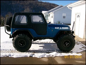

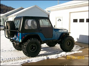

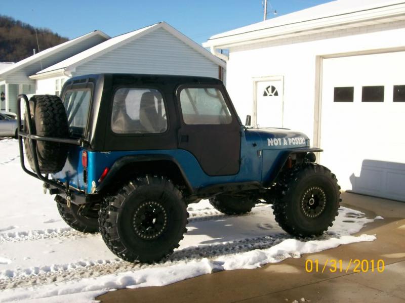

    João já que vc vai fazer uma porta "full hard door"
    olha essa foto:
    Entra no msn e me chama que vou explicar melhor inclusive tenho desenho das portas e etc
    Seguinte, pra quem estica o jeep e prefere fazer uma porta "quadrada", esse é o maior problema
    Porque as capotas e portas de jeeps são tão feiosas??
    Repare na porta, além de harmoniosa com curvas quase que iguais, ela é angulada as retas com o para-brisas (quase igual o ângulo), e finalemnte o desenho em "L" deitado que cria uma "guarda" para a maçaneta e como pode ver é exatamente na linha do "berço" da carroceria se tornando um prolongamento natural do dsenho, mas isso só para portas maiores do que do CJ5
    eu tenho tudo isso desenhado e medido pois pretendo fazer de lata mesmo, ou ei lá... Inclusive CAD
    Derepente podiamos jutnar as idéias e fazer o jeep "meia capota conversivel, alongado" que é meu objetivo
    Desenho e projeto alguns carros de rally "chupa-cabras" que não posso citar nomes mas por isso entendo de algumas linhas e o porqu algo fica harmonioso ou não, se precisar de ajuda me chama
    Em tempo maçanetas de PUMA eram parecidas, mas se quiser importo dos EUA algumas originais para analisarmos umas cópias

    Olá Rubens, mais uma bela capota heim?. Já a guadei no arquivo para futuras "inspirações".
    A angulação da moldura na porta é perfeita. O detalhe do rebaixo e do L em concordância com a linha da base da capota ficaram ótimos. Parabéns pelo seu "expertise", vou te adicionar no msn para tracarmos e juntarmos idéias para um projeto futuro, estou a disposição. Quanto as maçanetas, cheguei a pensar na do Opala/Caravan que são "embutidas" más acredito que seja difícil a disponibilização. Vou reconsiderá-la.

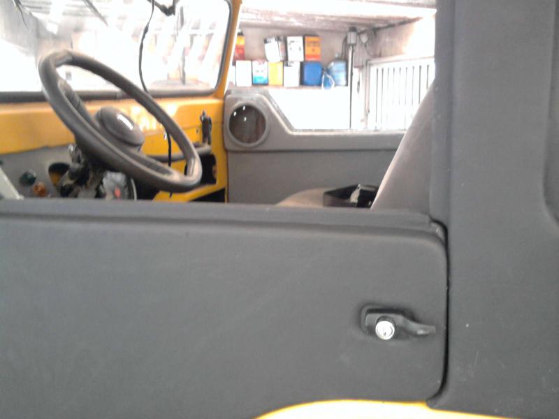

    1) Posso fazer somente as portas conforme o modelo desejado por vc.
    2) o encaixe da moldura é no "rebaixo" das laterais e na borda superior. Afixada por parafusos nas bordas, 2 na lateral e 1 na traseira (de cada lado) e o teto é apoiado no quadro e afixado com um parafuso.
    Quanto as diferenças dimensionais, entendo que o mais crítico é o contorno das portas, por isto será necessário que cada pessoa faça um gabarito de papel cartão (cartolina) com estes contornos e me envie. As diferenças no contorno da carroceria serão absorvidas pela moldura que é modular, durante a montagem.
    3) Neste primeiro momento não pretendo fazer carroceria completa porque já tem pessoas capacitadas que a fabrica. Talvez no futuro.
    Seguem fotos atualizadas com uma aparência mais legal, já com puxadores/fechadura (provisórias) nas portas, faltando ainda as dobradiças. Mais uns dias ela estará concluída.
    abs.,
    João

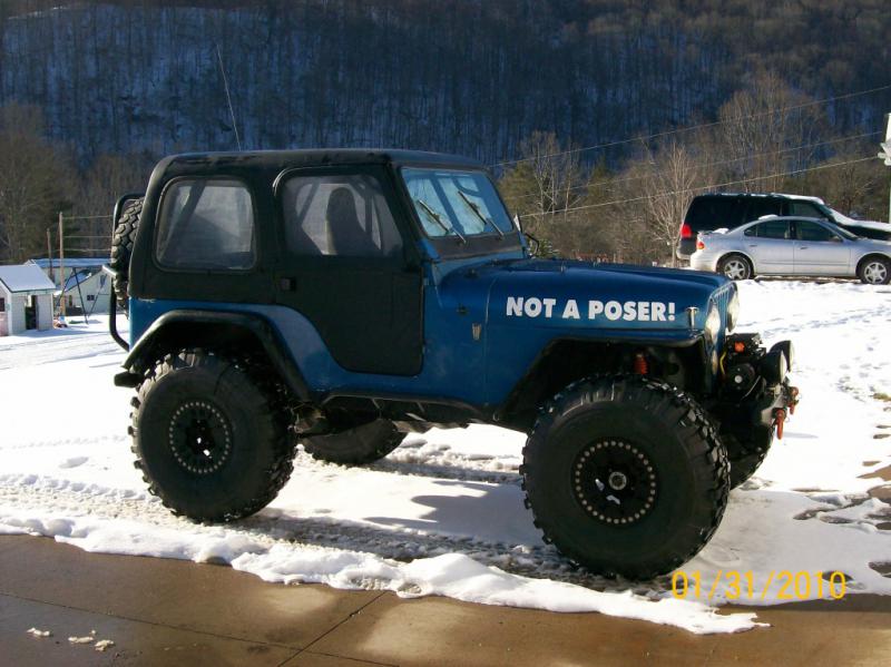

    capota cj5
    Minha pequena contribuição, na minha opinião, estão aí embaixo as fotos da capota mais bonita que já ví em um CJ5, e olha que já vi várias.
    Osmir

    opa essa porta aqui é linda heim??
    muito boa mesmo
    unica coisa que no CJ5 me irrita é essa curva de porta, cacete como atrapalha isso, por isso que fiz as minhas tipo CJ7-Wrangler
    pra entrás atrás do jeep é um sufoco
