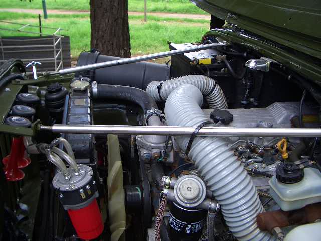

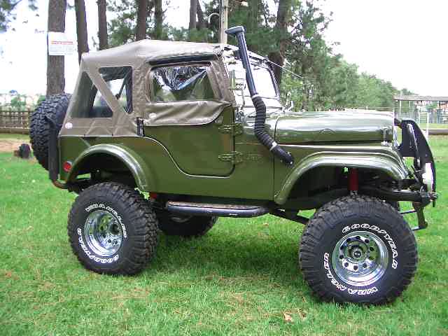

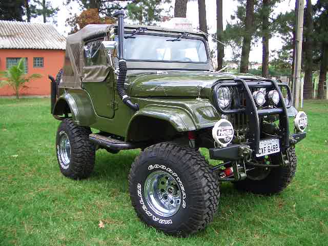

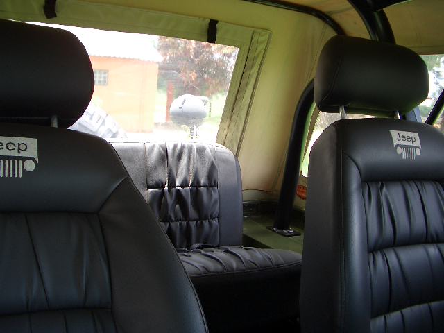

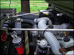

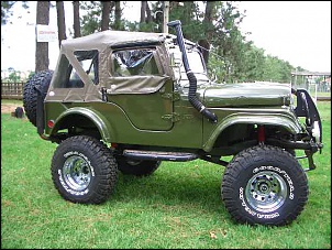

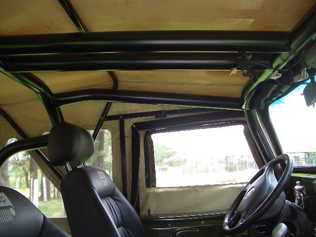

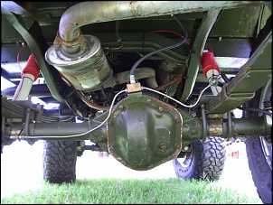

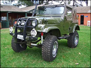

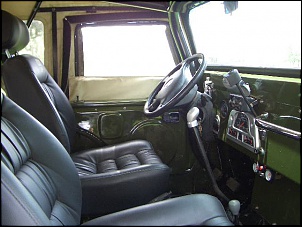

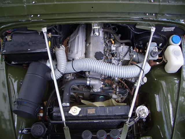

    É bom saber que o Elmer compartilha de algumas idéias que tenho. Vi as fotos do prateado e está show de bola!! Estou postando algumas fotos do meu brinquedo. Levou tempo e muita grana mas, ele está ficando como eu quero. No momento só pra variar tá na oficina dando uma arrumada na carcaça. O Jeep está com motor Toyota 14B, câmbio Toyota 4 marchas (não tinha espação pro 5), empreagem e servo freio Toyota, freio à disco SBD nas 4, rancho RS9000 com controle, SPOA, painel da Band, bancos de couro sintético, gaiola com canos de 3', acessórios Keko, pneus Wangler 35', rodas Mangels 15x10, relação 13x46 e mais algumas coisas. Está faltando instalar o guincho Ekron35 e a barra anti rolagem no eixo traseiro, mas está comprado, só faltando instalar. Também estou mudando o tanques de combustível. Antes tinha dois tanques, debaixo dos bancos dianteiros, mas a carniça de diesel tava braba e estava insatisfeito com a autonomia, pois, o tanque do lado do motorista precisou ser diminuido para melhorar a acomodação. Assim, estou instalando dois tanques da Kombi, debaixo do assoalho do lado do motorista e passageiro, elevando o volume para 92 litros. Os tanques ficarão bem escondidos e acredito que com pouca probabilidade de pegar na trilha. Mas chega de consversa e vamos ver as fotos!!

    As mangueira sanfonadas das fotos, utilizadas para ligar o filtro de ar ao motor, estão sendo substituídas por tudos de inox e mangueiras de borracha de alta resistência. O filtro de ar, atualmente emprestado do MB 608, está sendo substituído por um original da Band. Após terminar as modificações em curso, vou substituir os eixos. Pretendo instalar os da Band. e aí ... sossegar por um tempo, caso contrário, também terei que arranjar outra mulher!!!

    A história deste Jeep comigo é longa! Tem 40 anos! Estamos juntos desde 1999 e quase juntos desde 1965. Ele era de um Sr. meu vizinho e sempre tentei comprar dele. A mulher não deixava, até que um dia foi. Inicialmente pensei em deixar original, mas fui contaminado pelo "já que" e deu nisso!
    A carroceria não é militar. Trata-se de um CJ5 1957 importado (consta inclusive do documento), os CJs de 55 a 57 apresentam carrocerias com estampas iguais a do M38-A1, como por exemplo, entalhe no capô para esnorquel, caixa da bateria, entalhe na carroceria para fixação da capota e outros. A idéia for dar um toque militar com corpulência ao bicho.

    Elmer como e onde está o tanque de combustível do seu CJ?

    Cheguei a mandar fazer um tanque inox e na hora de montar ficou encostando no diferencial trazeiro por este ser deslocado em 2" para trás...
    Daí eu já tinha escrito na ficha técnica do Jeep que o tanque era inox, depois esqueci de reeditar o post... infelizmente ainda estou rodando com o tanque original...
    Quero ver depois como vão ficar seus tanques com 92lt. Quem sabe agente "compartilha" a idéia

    qual a potencia do motor?

    Suspenção da Band?

    Observei que vc colocou uma "gaiola" nele que me parece ficou muito boa como todo o resto do Jeep.
    Qual a marca da gaiola? E sem que rer abusar vc tem algumas fotos?

    217
    O motor 14B deste ano, se não me falha a memória, tem 96 cavalos. A suspensão é da Band e a gaiola é feita sob medida pela Maceral. O modelo foi inspirado na Keko. Na Keko a gaiola é de 2,5' e unida ao Santo Antonio de 3' por dois tubos aparafusados. Todos os tubos da keko são parede fina. Na minha é tudo soldado e os tubos são de 2,5' com parede grossa. Existem ainda tubos ao lado da cabeça do motorista e passageiro, unindo o arco dianteiro ao Santo Antonio. Pode capotar!!! Farei mais fotos e enviarei.
