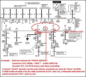

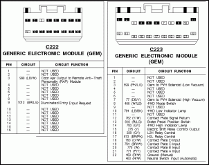

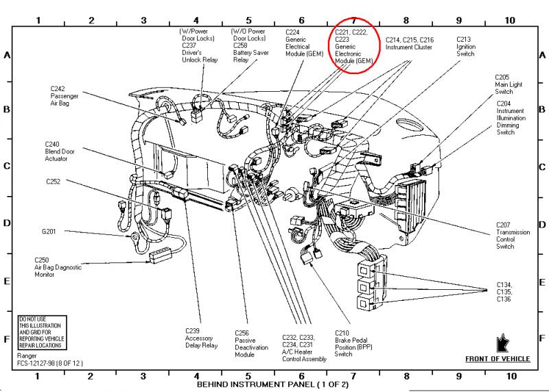

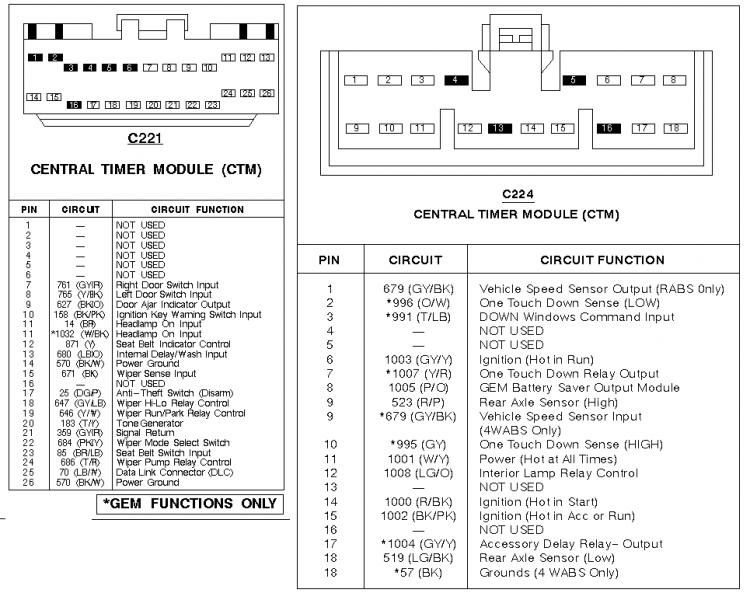

    No módulo GEM propriamente são 4 conectores (C221, C222, C223, C224 - veja o esquema anexo), mas tem outros módulos auxiliares (4x4, ABS, etc.). Tira uma foto do que você tem.

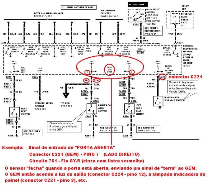

    Realmente não é muito fácil definir quais são os intertravamentos, porque o GEM é um módulo eletrônico e não tem esquema descrevendo a lógica interna. Mas pode-se tentar. Por exemplo: O alarme de "PORTA ABERTA" usa um sinal (terra) que vem do sensor. Este sensor é NA (normal aberto), o que significa que a ausência do conector (falta de sinal) é interpretada pelo GEM da mesma maneira que "porta fechada". Neste caso, ele não iria interferir no funcionamento.
    Citação Postado originalmente por rubensx Ver Post
    Bom, o que pensei, já que meu jeep terá portas de aço do CJ7, vou colocar até o sensor das portas eheheheh, resta saber qual painel eu poderia colocar para funcionar tudo completamente... será que um de ranger mesmo?
    O que você está chamando de painel?
    Com não sei se você está habituado com os esquemas elétricos da Ford, fiz um pequeno exemplo para facilitar o entendimento, OK?
    Vamos em frente. Devagar, mas sem parar...
    Márcio

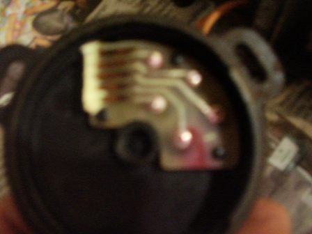

    Caras, serrei a cabeça dos parafusos do motorzinho maldito, e quando puchei aquela tampa esperando me deparar com um fio solto, tem que desmanchar mais um pedaço daquela merda pra chegar nos benditos fios! Como que se faz pra soltar aquela peça de plastico, e eu poder chegar no disquinho de contatos?

    Roger, com uma chave de fenda fina tu vai quebrando a beirada que segura a tampa por dentro.

    uhm, então e tipo um encaixe que não sai? Só quebrando mesmo aquelas beiradinhas?!
    Edin, teu pobrema era um fio solto nessa plaquinha de contatos?

    Alguém aí posta a foto da beiradinha onde preciso quebrar (pois é um caminho sem volta ) pra confirmar, o fio marrom da CT pode ser cortado e colocado um conector macho/femea nele?
    Ah, já vi vcs falarem que é muito facil quebrar esse disco de contatos, isso ocorre na hora de separar ele da tampa de plastico?

    Se não for aqui o problema eu acho que vo fazer manual mesmo...
    Ou deixar como está..
    caraio...

    Galera, retirei a plaquinha aquela e os fios estavam todos conectados certinhos, proximo passo é testar a chave seletora se ela está "boa" ainda...
    Agora alguém chuta o problema ?
