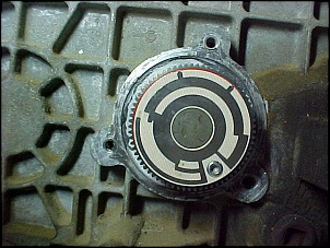

    Bem, começei a revisar novamente todo o sistema do motor elétrico da tração e descobri o defeito por acaso. Tinha quebrado o fio amarelo dentro da tampa de pvc, então removi direto da placa de circuito dos contatos e coloquei outro fio. E está novamente com o 4x4 elétrico novamente ativo. Amanhão vou retirar o console e a alavanca e voltar para o original...
    O esquema de ligação que eu notei é o seguinte:
    1° trilha (externa) Lilás: sinal de posição para trocar entre 4x4Hi e 4x4low e vice versa;
    2° trilha Branco: sinal para mandar o motor de 4x2 direto para 4x4low porém pára o motor quando chega em 4x4low;
    3° trilha Marrom e Branco: limite de 4x2 (para parar o motor quando chega em 4x2);
    4° triha Laranja e Branco: posição de 4x4hi (para o motor quando chega em 4x4hi);
    5° trilha (interna) Amarelo: Trilha contínua direta. Acredito que seja o fio que manda corrente para a placa e distribui o sinal para os demais fios de acordo com a posição que o disco se encontra.
    O motor para quando o sinal é interrompido no fio correspondente. Enquanto o sinal está passando o movimento continua.
    Depois tem um fio amarelo e um laranja direto para o motor aonde a polaridade é invertida pelo módulo GEM.
    Rubens, no caso de um motor de vidro elétrico, tens que fazer trocar a polaridade entre os fios laranja e amarelos do motor, e fazer uma forma de ler os sinais que recebe de retorno do disco, por exemplo, botando um + no fio amarelo e interpretar que quando a luz 4x2 está apagada (fio Marrom e branco sem retorno) é a posição que está o motor, quando apertares o botão, é so acompanhar quando apagar o sinal do fio Laranja e Branco, é sinal que está em 4x4hi, quando seguires o curso para reduzir, nesse momento o fio lilás vai dar sinal e acenderá a luz indicadora, e é só seguir apertando até ela apagar novamente.
    O problema é que o motor tem um batente e se insistir pode quebrar esse batente interno, o que tem que ter cuidado com o uso de um botão de vidro elétrico separado de um sistema de bloqueio de relés, por meio desses retornos + que o sistema tem.
    Se der para fazer as polaridades em botões separados ficaria mais fácil, pois tens:
    > um botão para acionar 4x4hi e alimentado pelo fio laranja e branco, quando o sinal parar o botão perde corrente;
    > outro botão para 4x4low que funciona da mesma forma alimentado pelo lilás;
    > outro botão para retornar para 4x2 alimentado pelo marrom e branco que quando chega em 4x2 ele perde o sinal e corta o relé.
    Não esquece que na tua caixa tem o fio marrom que deve receber + sempre que o fio amarelo receber o + também.
    Olá, Edintruder. As minhas dúvidas são exatamente nesta configuração. Você está certo quanto à trilha 5 - que é o sinal "comum", mas todas as outras trilhas servem para retornar sinais de posição (que agem como permissíveis) e ainda não consegui entender a função de cada uma.
    Aliás, nem é a função isolada delas, mas a combinação de informações que faz o GEM saber qual posição o eixo da TCase e o qual ação tomar (girar o motor horário/anti-horário, energizar/desenergizar o acoplamento magnético). Por exemplo, se você olhar as trilhas, vai ver que a TCase não vai de 4x2 para 4x4L direto, pois obrigatoriamente passa pelo 4x4H. O maior problema é que, dependendo do modelo da TCase, as placas de posição são diferentes.
    Rubens, fiquei curioso e estou pesquisando. Acho que é possível montar um esquema interessante mesmo sem o GEM. Veja se a placa do motor é igual à da foto. Se você tiver fotos da TCase e puder enviar...
    Allan, dá até p'rá usar a chave HH, mas acho que a corrente de acionamento do motor é alta (se não me engano o fio é 18AWG). Então é melhor com relé - principalmente porque vai ter que usar um esquema com permissíveis para o fim de curso.
    Roger, se você não quer comprar a T20, acho que pode tentar "aparar" o pino da cabeça Torx com uma broca - é mais fácil que furar a chave.

    Pessoal, eu me liguei de uma coisa, eu troquei a posição de 4x4low com 4x2 quando fiz esse esquema, pois eu não tinha percebido que o disco funciona pelas costas e não pela frente, então estou corrigindo...
    O esquema de ligação que eu notei depois de passar o efeito do álcool é o seguinte:
    1° trilha (externa) Lilás: sinal de posição para trocar entre 4x4Hi e 4x2 e vice versa;
    2° trilha Branco: sinal para mandar o motor de 4x4low direto para 4x2 porém pára o motor quando chega em 4x2;
    3° trilha Marrom e Branco: limite de 4x4low (pára o motor quando chega em 4x4low);
    4° triha Laranja e Branco: posição de 4x4hi (pára o motor quando chega em 4x4hi);
