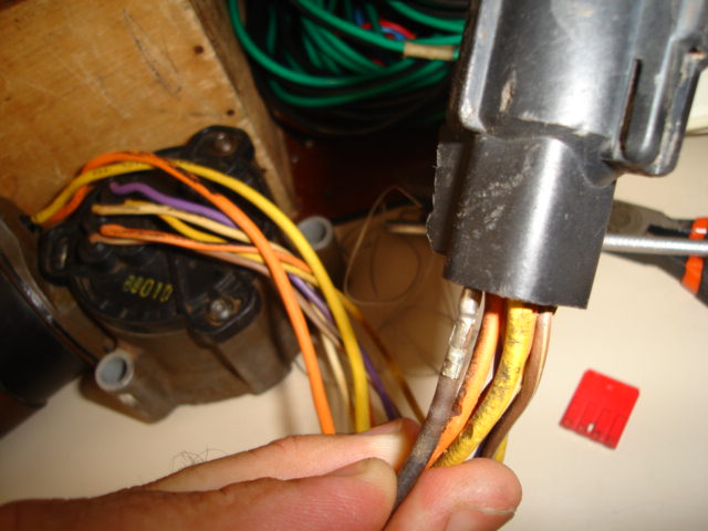

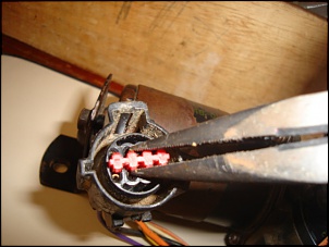

    Não precisa cortar, dá prá desmontar no conector original: Basta remover a trava vermelha que fica entre os pinos do conector (puxe com um alicate de bico fino) e depois destravar o pino do fio marrom. Para destravar, use um clips ou uma chave de fenda de relojoeiro - eu tenho um picador daqueles que dentista usa para retirar tártaro. Se tiver dificuldade em visualizar, me avise que eu tiro umas fotos.

    Não precisa cortar, dá prá desmontar no conector original: Basta remover a trava vermelha que fica entre os pinos do conector (puxe com um alicate de bico fino) e depois destravar o pino do fio marrom. Para destravar, use um clips ou uma chave de fenda de relojoeiro - eu tenho um picador daqueles que dentista usa para retirar tártaro. Se tiver dificuldade em visualizar, me avise que eu tiro umas fotos.[]'s
    Que tópico , Q-U-E T-Ó-P-I-C-O!!
    Marcio, vou tentar tirar essa trava vermelha então, vai ser mais facil eu analisar ele na bancada, e se tiver solto algum fio, ele e soldado né? Pode ser com estanho?

    Olá, Rubens.
    Ele se chama John Griggs, usa o apelido N3ELZ no ExplorerForum, RRORC.com e BRONCOII.org . A Ranger dele está aqui: http://www.cardomain.com/ride/296394 .
    Encontrei o DIY GEM aqui: http://www.rrorc.com/forums/showthread.php?t=37265 - onde ele "promete" postar o esquema elétrico assim que estivesse pronto. Só que o post é de maio... Mandei um e-mail p'rá ele, mas não tive resposta ainda.
    Pela descrição do funcionamento que tem no post, ele só utiliza os comandos básicos: Giro do eixo 4x4H e depois 4x4L, e giro ao contrário para retonar para 4x2. Os sinais da placa de encoder servindo de permissível para o motor e cortando o relé quando o eixo tiver alcançado a posição selecionada. O botão preto (teto solar da Explorer, mas pode ser do vidro), quando pressionado para frente gira até 4x4H e pára. O botão vermelho habilita o 4x4L, que é acionado pressionando o botão preto para frente de novo. Apertando o botão preto para trás, volta direto para 4x2. Como ele próprio descreve, não é possível o acionamento em movimento (porque não consegue "enxergar" os pontos de neutro).
    Não acho interessante fazer uma placa, pois a vantagem do relé é exatamente a robustez e a possibilidade de trocar somente aquele que der defeito. Além disso, mesmo com uma placa simulando o GEM, é preciso ter um módulo de relés, porque a corrente é alta para placa (o fusível do módulo de relés da TCase é de 20A e só no acoplamento magnético - fio marrom - deve ser uns 5A). Aliás, talvez não seja má idéia garimpar um GEM no ferro-velho.
    Se cortar o fio marrom, pode soldar normalmente (a dica de solda fria procede) mas, então, aproveita e coloca um conector isolado (tipo macho-fêmea), que facilita as "próximas vezes" que tiver que desmontar o motor para manutenção.
    De toda forma, envio as fotos de como retirar o fio do conector. Só tome cuidado para não quebrar a travinha interna.
