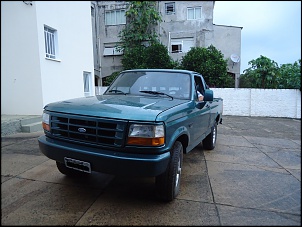

    algumas fotos :

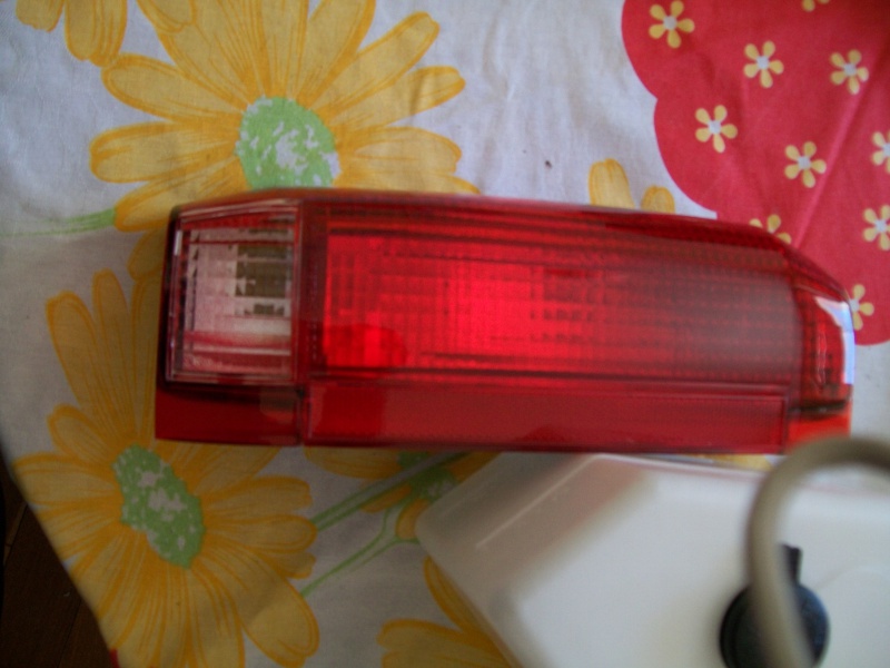

    aqui peças que comprei para por :
    troquei esta semana :

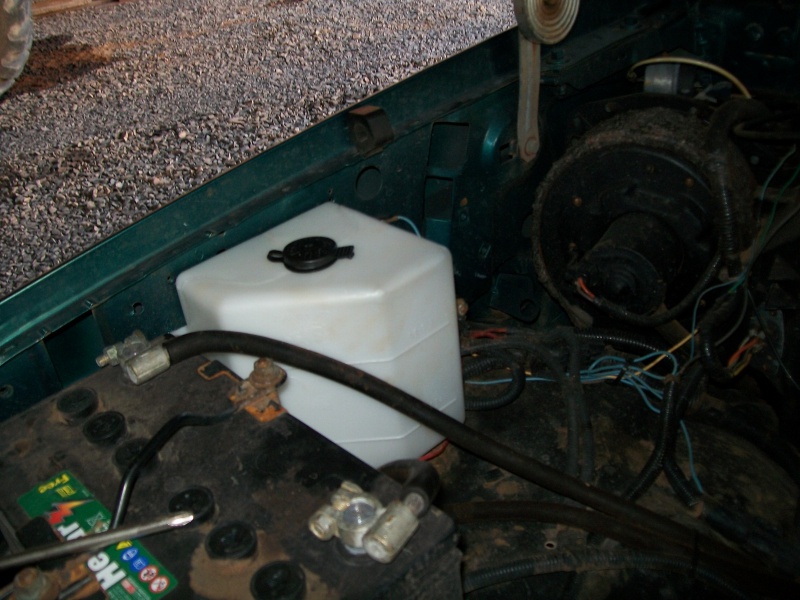

    Esse reservatório é de água do parabrisa ou...do expansor do radiado??

    do radiador !

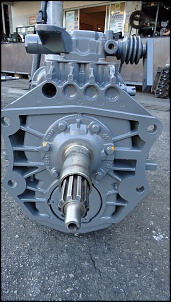

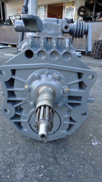

    valeu ! da uma dica ai ! sobre cambio ? queria saber se este cambio serve na f1000 4x4 :
    -cambio.jpg fso2305D a 5ª e drive !
    Usuário Avatar de Daniel.Shimomoto
    30/01/2009
    Garça/SP
    1,660
    Citação Postado originalmente por BrunoDallanora2013 Ver Post
    De aparencia ele é igual o Clark 2625B das F-. To pesquisando exatamente esse cambio. Até porque ele suporta o mesmo torque de entrada.
    Abs!!!

    Citação Postado originalmente por Daniel.Shimomoto Ver Post
    Abs!!!

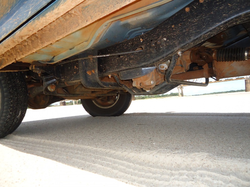

    mas o problema é o acoplamento da caixa na caixa de transferencia ! eu queria por esta que é mais forte :
    -cambiossss-027.jpg-cambiossss-026.jpg-cambiossss-028.jpg aperte da frente da certo !

    Não sei dizer se o câmbio vai servir.....

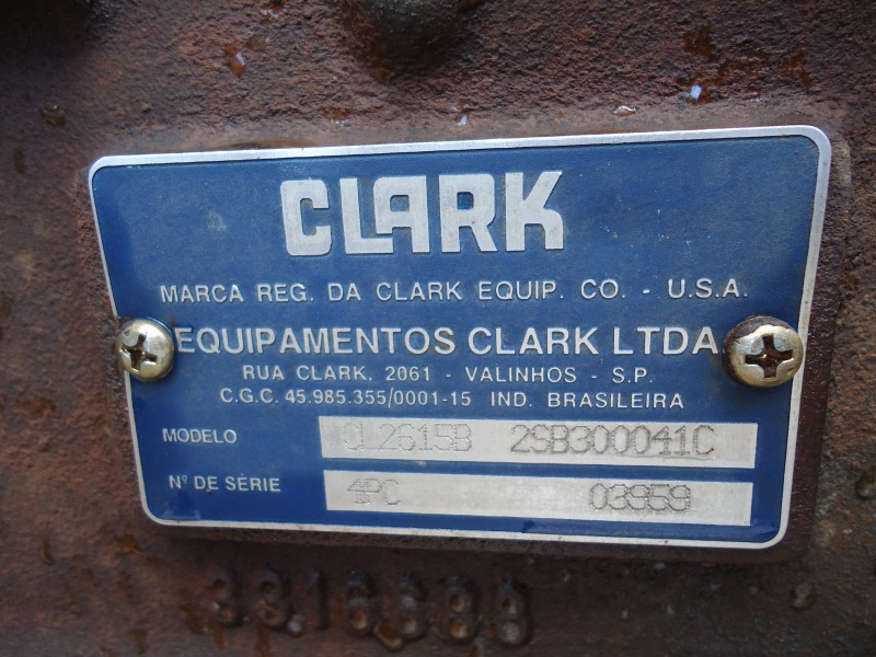

    Mas vou dar minha contribuição com as fotos do meu câmbio...
    é um CL2615b, a furação da caixa seca aparenta ser a mesma.....
    Lembrando que a minha está acoplada a um mwm229....
    abç

    Citação Postado originalmente por drosssor51 Ver Post
    abç
    servir serve mas não mudaria nada se ele não tiver a 5ª drive !
    30/01/2009
    Garça/SP
    1,660
    O CL2625B é o CL2615B com algumas poucas mudanças internas.
    Acho que a relação de marchas é a mesma!
    Abs!!!
