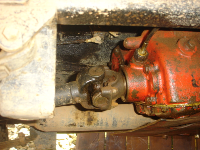

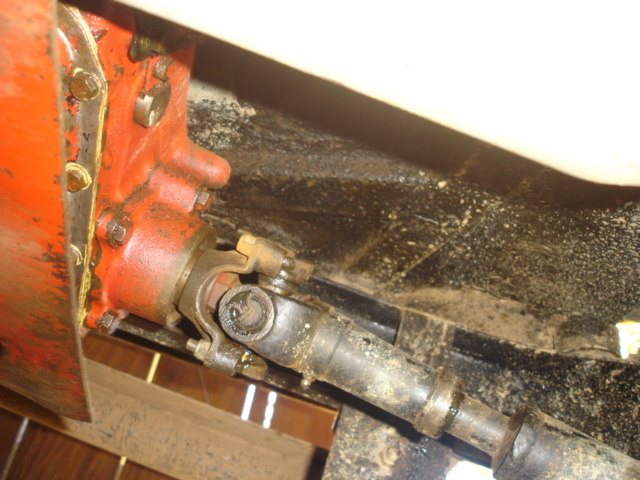

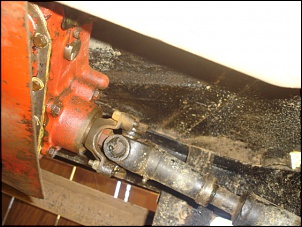

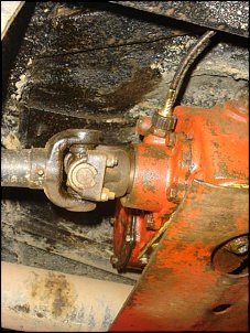

    Pode me passar , por favor , algum link onde mostre detalhes e fotos da instalaçao ?
    Segue algumas fotos de minha tcase - carda para que vc possa analisar se é possivel ou necessita de alguma adaptação.
    Mais uma vez , obrigado.
    valmor

    Citação Postado originalmente por valmor Ver Post
    valmor
    link kit freio a disco no cardan tem umas fotos do jeep do alexandre
    se tiver um email te mando umas fotos
    na tua caixa é só instalar
    Abraço.
