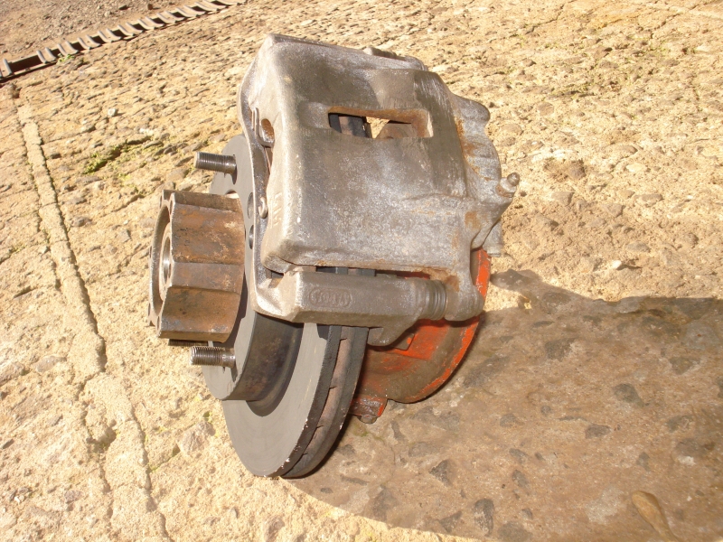

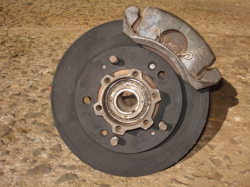

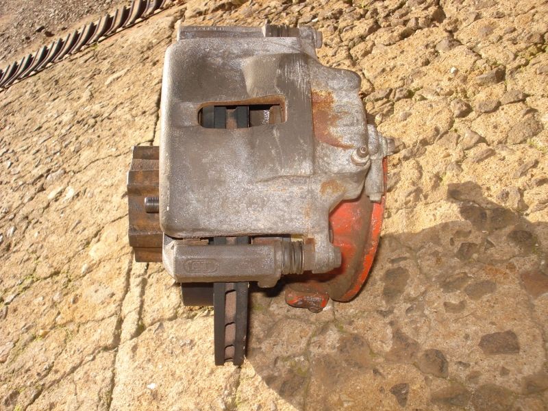

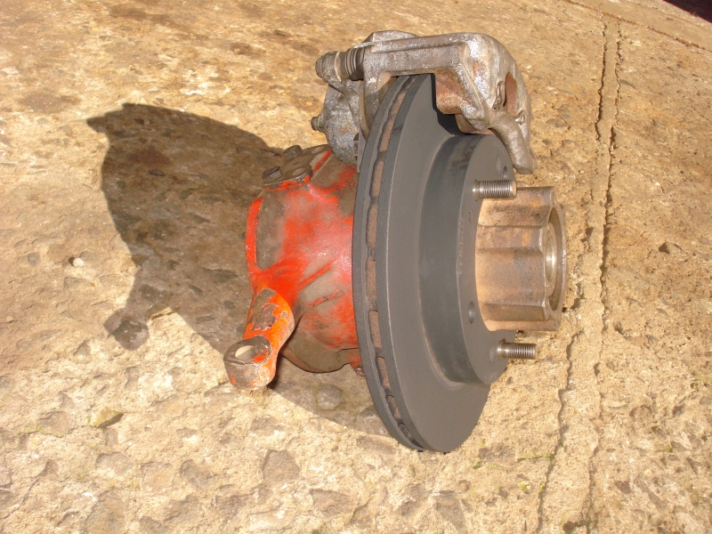

    Citação Postado originalmente por Giovani Ver Post
    Salve galera!
    Adiantando o lançamento...
    O Berga desenvolveu mais um kit para os Willys. Esse usa pinça da S-10 4x2 e disco ventilado.
    Ao contrário do modelo da concorrência, não é preciso trocar cubos, usar espaçadores, etc... Até o bujão de lubrificação do munhão fica liberado.
    Só é preciso dar um passe no cubo, na flange dos prisisoneiros de roda, para que o disco encaixe.
    O kit básico é composto por suporte p/ pinça, disco e parafusos. E vai custar bem menos...
    Daqui uns dias o Berga põe o preço dele aqui.
    As peças das fotos foram usadas na criação do modelo, então não estão com o acabamento tradicional. O suporte da pinça não aparece, pois é o modelo e nem se parece com a peça final.

    O disco de freio NÃO é da S10,mas é um modelo original com modificação para servir no jeep,a pinça é da S10.
