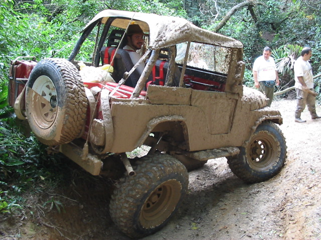

    Já preparei esse CJ ai da foto. O conceito dele é identico ao do Samurai.
    Também rodei muito no Samuca da minha ex. Aliás nos dois Samurais dela... um 95 e um 98.
    Pergunta pro Bill se ele fosse começar de novo ia passar por pneus BF 31", SS 32", 35" ou se ia para a ignorância.
    Montado já comprei uma viatura: A Camper. Mas ela é meu carro e não meu brinquedo. 50% da diversão está na montagem.... mas nem por isso vou andar para trás.
    eh... saudades daquele Verde em 1o de maio de algum ano pertecente ao passado.
    O CJ e o X Mobile mandaram muito bem
