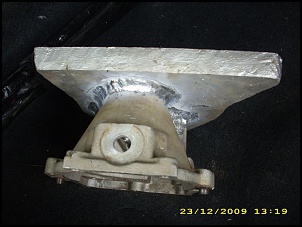

    Citação Postado originalmente por Zepi Ver Post
    Anexo 335598
    essa é flange da t case
    Nunca tinha visto esse tipo de solda... normalmente a gente por aqui faz parafusado mesmo... mas assim nunca vi...
    Mas e como fez para casar o câmbio auto no motor mwm? ALguma flange... nas fotos não observo isso... e acompanha que capa seca (flange de motor?)?...
    O Tamanho aproximado dele, pois possuo um CJ-3A... e ele é bem curto... o motor tem que ter muito torque em baixa pra puxar esse câmbio na boa?
    Abraços!
    Usuário Avatar de Zepi
    24/05/2005
    4,509
    Olá, amigo!Vou responder o que sei...rsrsrs
    A solda é especial para alumínio...na verdade ela já foi melhorada com mais reforços depois de tirar a foto!
    O câmbio no mwm é como encaixar num 6cc de opala, plug 'n play, entretanto o segredo está no flex que tive de fabricar a partir de um volante do prórpio mwm...que está na fotos!
    Comprimento teria de ver...mas se bem me lembro eram 70 com da capa seca até o final da flange da reduzida.
