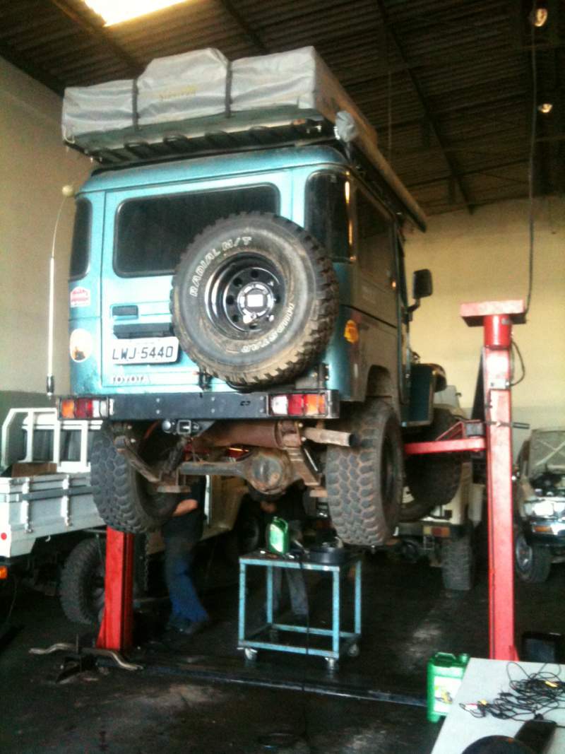

E pra completar a postagem, mandei revisar caixa, reduzida, embreagem e diferencial dianteiro.
Agora está tudo zerado, testado e aprovado.
Anexo 398508
