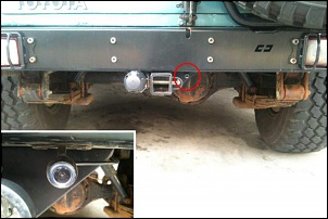

    Camera de Ré - Ficou alojada e protegida no suporte do engate traseiro. Já fiz trilhas, peguei lama, água, rios e a câmera continua funcionando. Ajuda bastante ao estacionar em lugares apertados, evita amassar carros de plástico com o parachoque de ferro da Toy e ajuda a ver crianças/bichos correndo atrás do carro, evitando atropelamentos. Ficou super discreta, colei com fita 3M, ninguém nota. Aprovada!

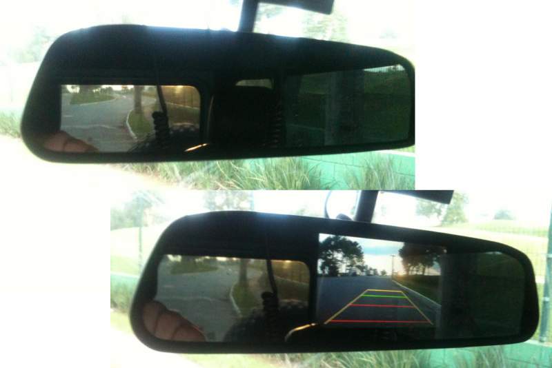

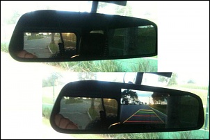

    Espelho retrovisor com LCD para camera de ré. É acoplado sobre o espelho original, não necessita adaptações. Ao engatar a ré aciona a camera e a tela de LCD no espelho.

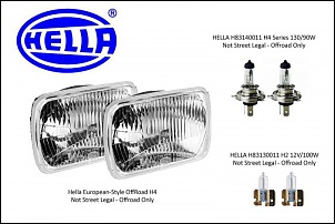

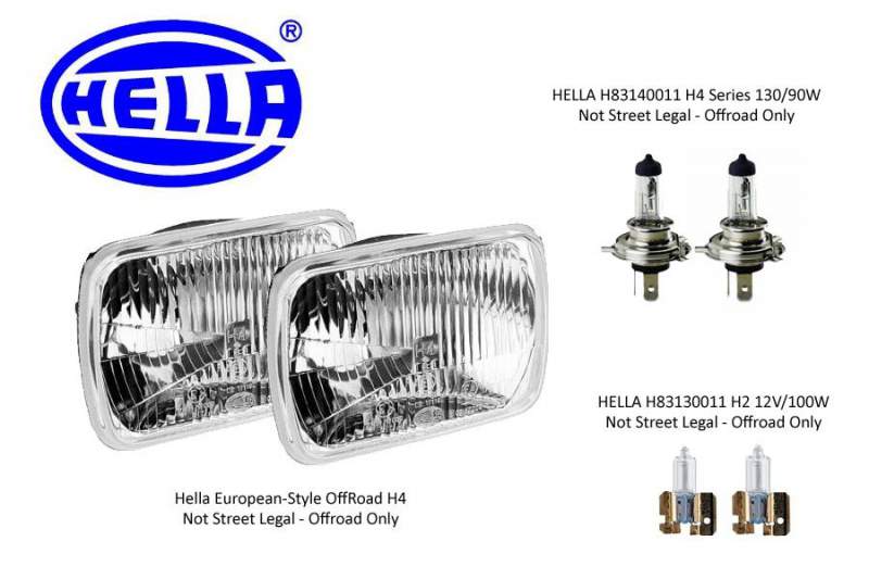

    No final do ano passado instalei os novos faróis HELLA, no lugar dos originais FORTLUZ.
    Faróis HELLA Europen Style Offroad H4 - Lampadas HELLA H4 130W.
    A luz melhorou, mas eu esperava mais dos faróis. Eles possuem um foco melhor, mas a luz não é nada absurda.
    Pelo menos não foram caros. Mais baratos e um pouco melhores que os originais FORTLUZ ou ROSSI.

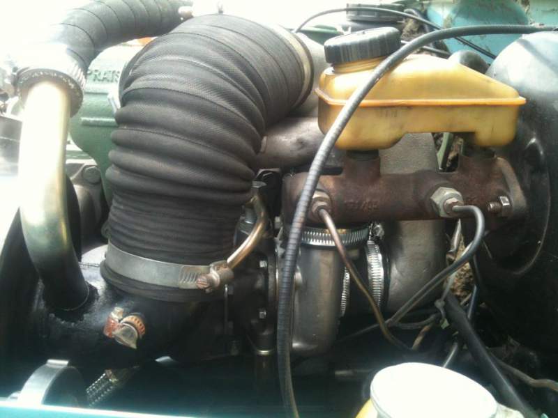

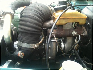

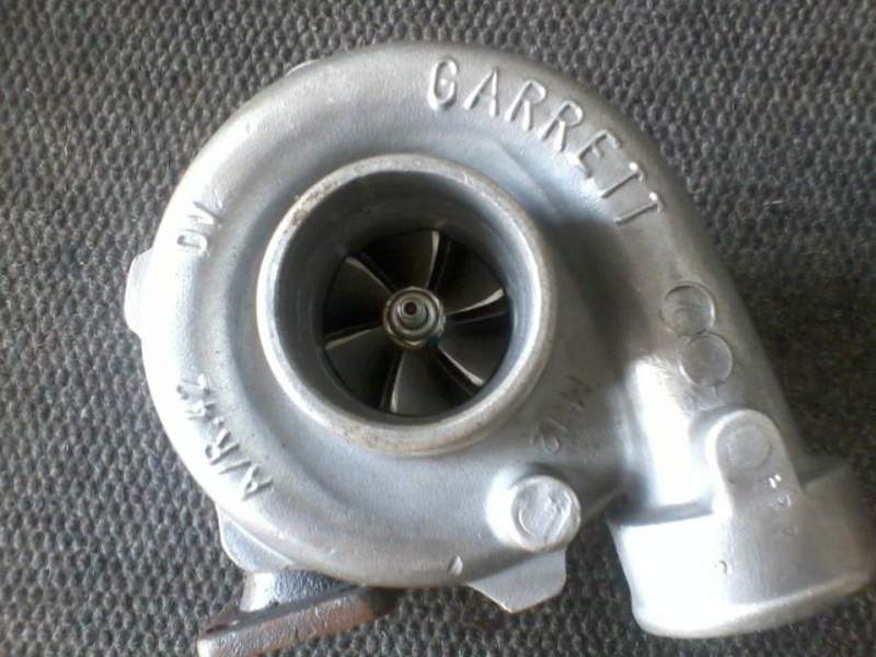

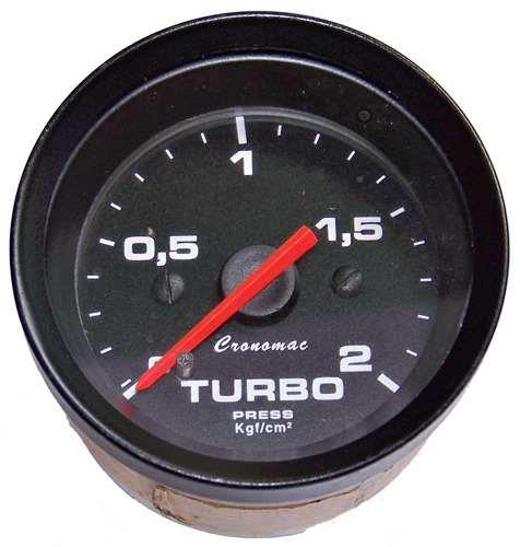

    Para empurrar a Band, nada melhor que uma Turbina.
    Instalei uma Turbina Garrett APL 240 .42/.48, com escape direto de 2,5", abri a BI e deixei enchendo 1 kg de pressão.
    Virou outro carro. Não existem mais subidas. Um dos melhores upgrades no carro.
    Toyota Bandeirante Curta 93-turbo01.jpgToyota Bandeirante Curta 93-turbo02.jpg

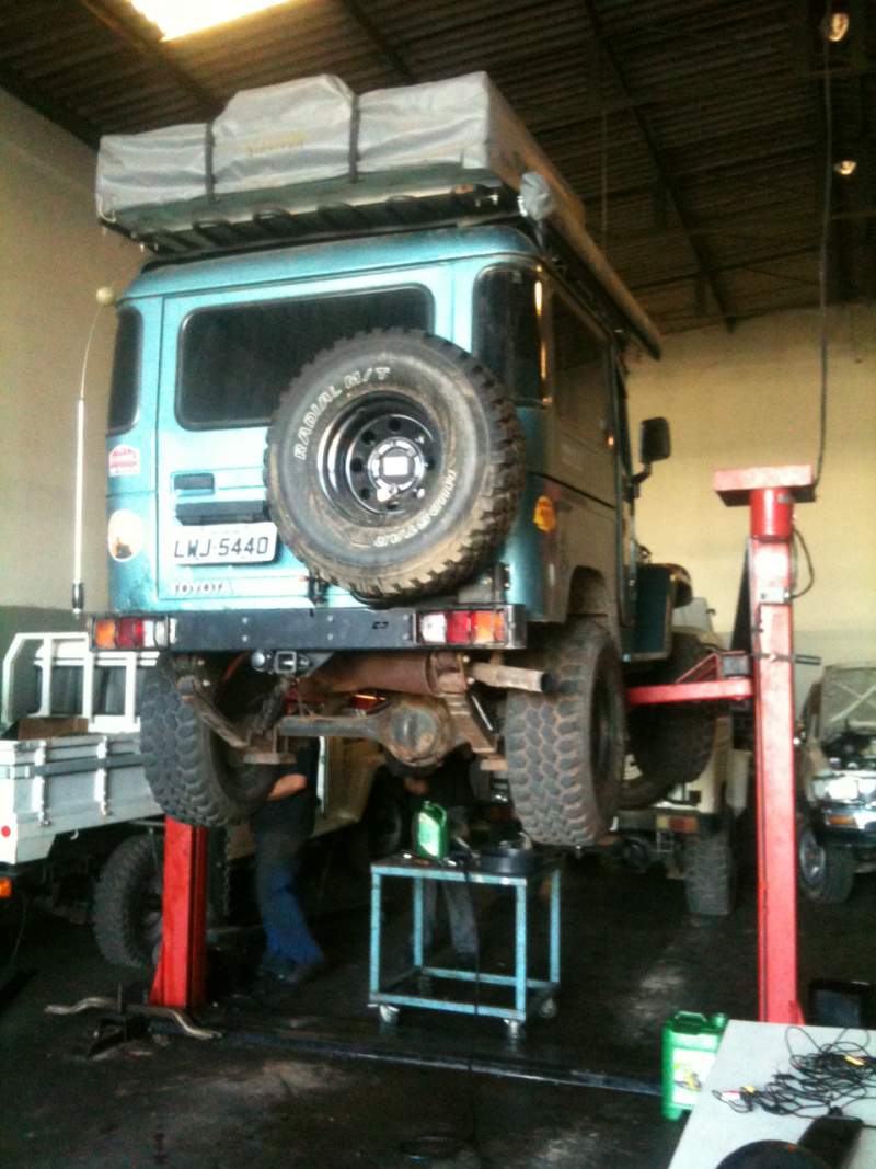

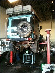

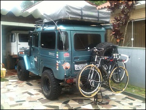

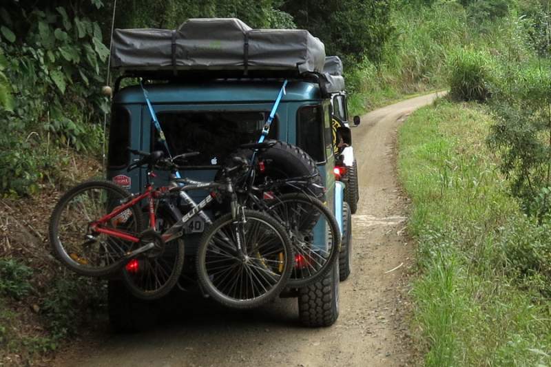

    Como as vezes costumo pedalar, e é complicado levar as bikes dentro do carro, tive que encontrar uma solução para o transporte.

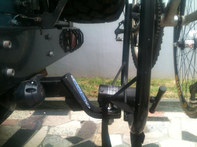

    Analisando o meu engate removível New Track, optei por fazer mais um furo, aumentando a regulagem.
    Isso possibilitou colocar a bola de engate mais pra trás e sobre ele, colocar o transbike, mesmo com um pneu 33" como estepe.
    Solução testada e aprovada. Viajei por mais de 400km com mais de 100km de estradas de chão e as bikes ficaram bem firmes.
    Toyota Bandeirante Curta 93-engate01.jpgToyota Bandeirante Curta 93-engate02.jpgToyota Bandeirante Curta 93-pedra-302.jpg

    Fique ligado,voçe pode levar uma multa por placa ilegível,as bikes estão dificultando a visão da placa.
    Abraço,
    Marcos Quintaes.
    Usuário Avatar de maikpenner
    17/05/2011
    Curitiba/PR
    321
    Agradecimentos: 11
    Marcos eu não ando com as bikes todos os dias atrás da Band... hehe
    E é só colocar a iluminação com placa da Thule. Ninguém pode te multar.

    Farois Hella.
    Olá amigo.
    Aonde voce encontrou estes farois Hella?
    Obrigado!

    Turbo e Escape
    Oi Maik !
    Estou restaurando minha Band 82 longa, e estou copiando sua receita... turbina APL 240.
    So tenho duvida na linha de escape, vc se refere a 2,5 direto... seria da saída da turbina ate o final, lembrando minha Toy eh longa será que da certo, influencia em alguma coisa essa diferença (longa / curta ) e a sua ficou com um barulho bom ??
    Valeu, abrax
